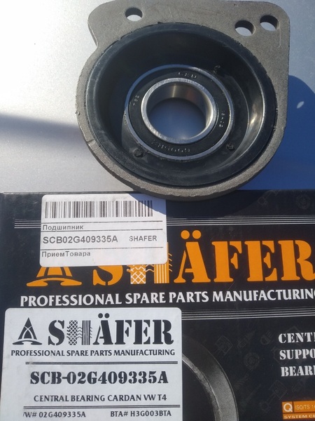

Этот подшипник подвесной на правой полуоси. Ктото ставил на Форд Мондео1. 1.6 бннз 1993 гв.
Он точно подойдёт?!

Нашел в супермагазе Pifagorauto какого то зверя фирмы Австрийской SHÄFER
Привода в сборе ставил от GSP км хз 50.000 может назад. Пыльники были (Слово удалено системой) менял на от Febi.
Но и он слева щаз порвался шруз взял заодно по FAG

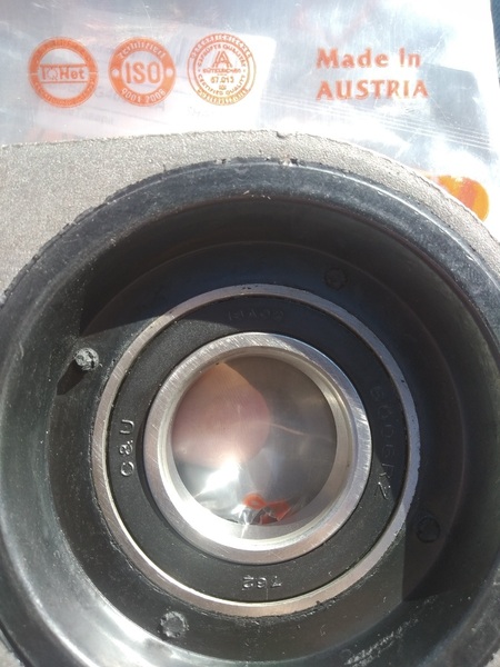

Aaa. Так тут в коробке маде ин австриа BTA ,йоперный театр
 BTA H3G003BTA
А подшипнтк китайский его в Гейтс набор ГРМ пихает.
C&U 6006
