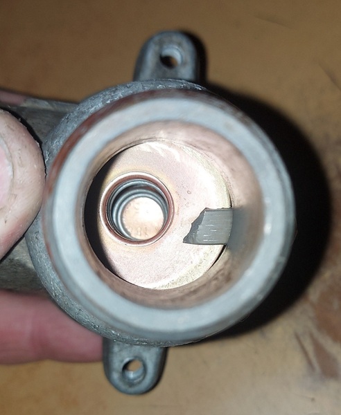

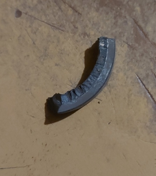

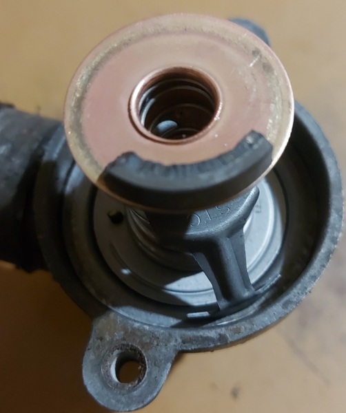

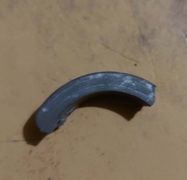

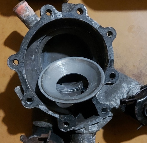

  13. Добрый день уважаемые соклубники! Очень нужна Ваша помощь! Суть вопроса попробую изложить кратко. Сегодня первый день, как начало жарить солнышко. Кот начал сильно греться. Температура начала подниматься достаточно быстро. Чтобы доехать до дома, врубил печку до отказу, и температура быстро пришла в норму. Пока доехал, чуть не сварился заживо. Недолго думая разобрал котика, снял термос и помпу. После демонтажа выяснились несколько вещей: 1. Какой-то керамический кусок застрял в термостате. Фотки неведомой хрени ниже приложу. Вот так он был зажат в корпусе термостатом: 2. В корпусе помпы просто болтается металлическая вставка. Я предполагаю, что такого быть не должно. Собственно вопросы: 1. Что это за запчасть застряла в термосе? Собственно откуда эта штука там взялась? Какой урон ее остатки могут нанести плавая в системе охлаждения, она ведь когда-то была круглая? И возможно ли как то их оттуда извлечь? 2. Есть предположение что это седло карпуса термостата. По диаметру оно прямо подходит. Кто-нибудь в курсе, есть ли в корпусе термостата подобные керамические кольца? 3. Железка в помпе (вставка крыльчатки, или хз как ее обозвать), она ведь должна быть закреплена в корпусе помпы намертво? Получается нужно искать новый корпус помпы? Буду очень признателен за любой совет, или разъяснение по этим вопросам. Спасибо заранее!
