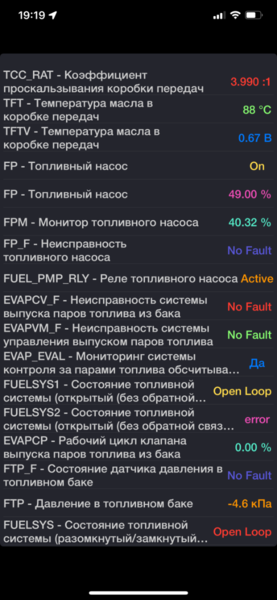

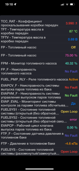

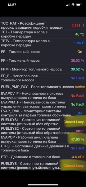

  1. Во вложении сканы параметров топливной системы: первый (где FP = OFF) - это просто с включенным зажиганием; второй (где FP = ON) - это в процессе попытки завести, неудачной; третий (где FP = ON и с выделенными желтым параметрами топл. системы) - это нормально запущенный двигатель. Я правильно понимаю, что проблема в клапане EVAPCP? Выделенные желтым параметры разнятся (между 2ым и 3им скринами) Что это и где оно? В баке?
