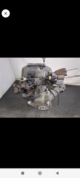

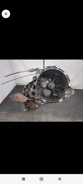

  2. Всем добра! Решил не останавливаться на достигнутом! Приобрел 6ти ступенчатый КПП от S-max с двигателем 1,8 tdci.Осталось кулису с тросами приобрести! Полуось входит как родная. Диск сцепления на шлицы встает как родной! Немного первичка больше торчит чем на нашей. Потом примерю и отпишусь. Буду наверное пробовать внедрять ее в моню! По замерам она даже короче нашей на 2см. Головняк только со спидометром. На ней нет привода совсем!!! Скорость считает по АБС! Вопрос! Может есть какие нибудь варианты как не остаться без спидометра?! Или электрики, кто может с АБС завязать спидометр!?

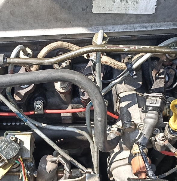

  5. Ещё раз всем привет! Пришла мне управляющая форсунка со спринтера. По размеру встает нормально! Немного выше пазы под нажимную лапку и чуток короче распыл. Поставил без проблем. Немного выше остальных. Управление зажиганием вновь заработало!!!

  18. Я про это и говорю. На холодную, я имел ввиду момент старта и еще некоторое время. У меня пару свечей не работало, пуск немного затруднёный был и дым с запахом несгоревшей салярки. Сменил свечи и всё стало ок! На данный момент дымность не наблюдаю. Еще при включении зажигания должен стрекотать клапан управления зажигания и при работе двигателя тоже. На 3-ей форсунке стоит датчик управляющий клапаном опережения. Если при работающем двигателе снять с него фишку то изменится работа двигателя. Если этого не произошло то либо клапан не рабочий, либо сама форсунка. Из- за нее тоже дымность и неправильное сгорание топлива.
