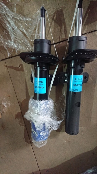

  3. По итогу взял Каябу. На ней хотябы гравировка есть с номером запчасти. А этот Сахс "просто с наклейкой" доверия не вызвал.
  4. Коллеги, привет Вопрос по SACHS 312937. Предлагают пмортизаторы к продаже вот такие типа "турецкие" без ГОЛОГРАММЫ. Это подделка или норма? В ютубе все обзоры с голограммами....
