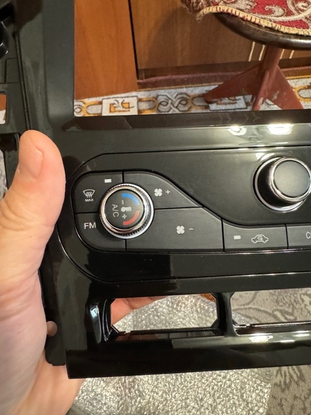

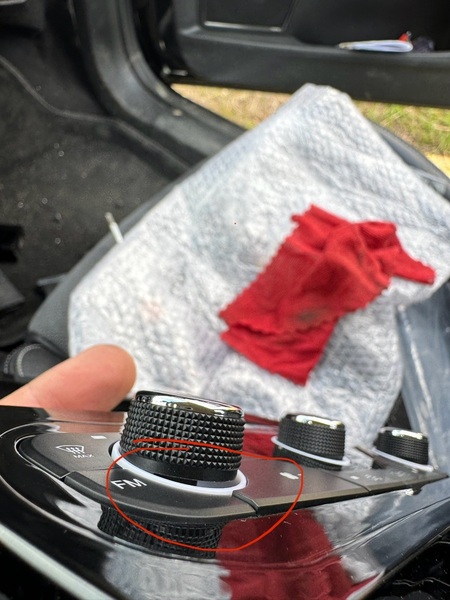

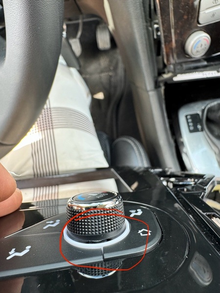

  1. В общем рамка по данной ссылке полная шляпа. Конверс работает вопросов нет. Но крутилки крутятся вместе с надписями. И между ними и самой рамкой щели.
  2. То есть боковые надписи auto и а/с не крутятся?
  3. Народ, а подскажите пожалуйста , у всех на китайцах крутилки температуры крутятся вместе с надписями? Или мне такую рамку прислали плохую?
