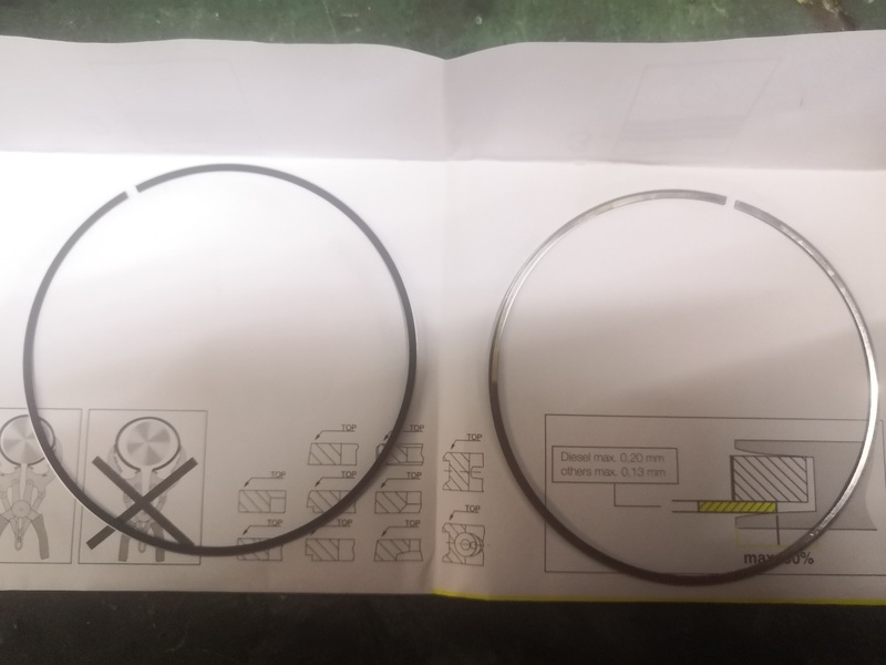

  3. На выходных, с 1 по 5 разобрал свой 2.0. Цель была устранить масложор по дешману. Менял кольца и колпачки. На спидометре 237к, Достоверность не знаю, не исключено что отмотали. Состояние цилиндров удивило, и поршней тоже. Вставил новое кольцо в цилиндр, зазор в замке 0.3мм и одинаков в любой точке гильзы, т.е. износ как таковой отсутствует или очень незначителен. На поршнях есть нетронутые следы токарной обработки, они тоже практически новые. Клапана и седла в нагаре и раковинах. Клапана слегка шлифанули, седла не трогали и притерли все это дело. Маслосьемные кольца лежали. Давно. Они даже не износились. По ширине были даже на 0.1мм шире новых. Разбирал-собирал сам, с головкой и установкой колец помогал друг, в одно лицо без специнструмента не сделать. Обошелся стандартным набором головок с торксами, единственное изготовил болт для фиксации коленвала, подобие съемника для колпачков и пару спецключей для болтов шкива помпы и трубки ГУРа. Из экспериментальных моментов: старая прокладка ГБЦ, можно кидать тапками, но да, я жмот )) Ну и как технарю было просто непонятно что может сломаться в стальной пластине если ее зажать между алюминиевыми деталями. Естественно это я делал при условии что все болты ГБЦ открутились примерно с одинаковым усилием, прокладка была промерена микрометром в критичных местах и была одинаковая по толщине. Так же она была почищена от следов герметика и обработана абровским спреем (некоторые тупо металликом красят, работает говорят) Честно скажу. было немного ссыкотно. но ничего не потекло, в бачке не забурлило. Список запчастей, который использовал: Corteco 19036897B сальник коленвала передний 381,00 Goetze 08-423400-00 Комплект поршневых колец 4x865,00=3460,00 VICTOR REINZ 703141410 Герметик 1428,00 ABRO CG418R Герметик-спрей медный для прокладок 443,00 443,00 VICTOR REINZ 703554400 Колпачок маслосъемный выпускной 8x119,00=952,00 VICTOR REINZ 703554600 Колпачки маслосъёмные, комплект Победы 8x86,00=688,00 Моторное масло Shell HELIX HX7 5W-30 1470,00 Антифриз 5л 824,00 Фильтр рублей 350, немного доработано крепление под фильтр нормального человека Итого 9996р, в планах было уложиться в 10к, в принципе получилось. Альтернатива сделать "как надо" не рассматривалась, т.к. стоимость ремонта увеличивалась на одну единичку спереди, на что я не готов)) Смотрел видосы на ютубе, "профессионалы" загильзовали бы, к бабке не ходи. Впрочем если бы я делал этот мотор кому-то, то 99% я бы отправил на гильзовку и за новыми прокладками, болтами ГБЦ ну так далее. На фотке старое и новое кольцо. Если старое помыть, то отличить будет трудно.
