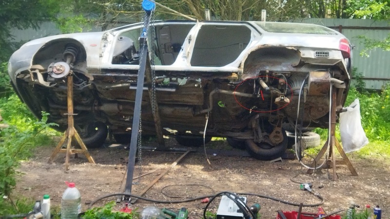

	Спасибо. Меня в выборе места волновало, не будет ли этот фланец касаться бака, не промахнусь ли я, (а то будет обидно - отрезать и всё равно не вытащить, изгиба не хватит), ну и доступ ключами, или, скорее болгаркой. Кто нибудь так делал на сараях? Попробую приобрести крепёж из нержавы, плюс графитка или медь
	А что, так можно было?) Неплохо было бы что-нибудь согласно названию темы и поближе к самому вопросу. А состояние кузова, а тем более салона, которого на фото не видно, который демонтирован и складирован за кадром), можем, при желании, обсудить в соответствующей теме.

	Здравствуйте. Пришло время капиталить кузов, заодно привести в порядок выхлоп. Хочу сделать систему удобно-разбираемую, т. е. где-то между резонатором и глушителем сделать разрез и вварить фланец. Не могли бы подсказать оптимальное место разреза? Я вижу это как-то так, как на фото, где красная риска. Может у кого-то есть идеи получше?
