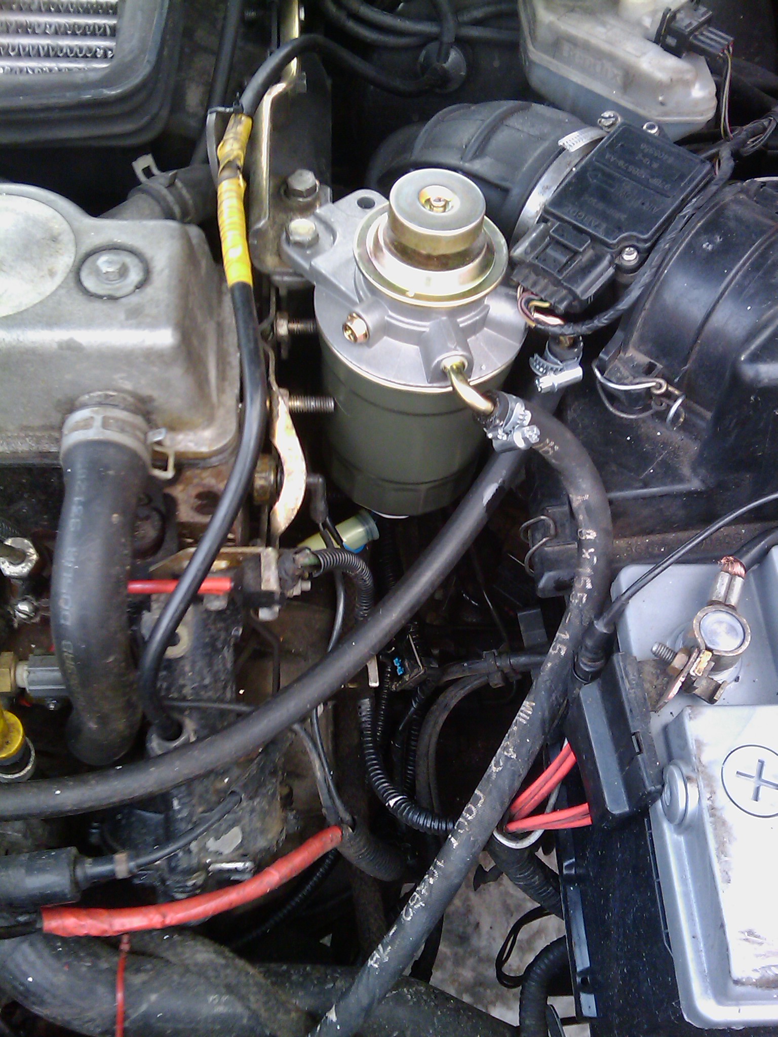

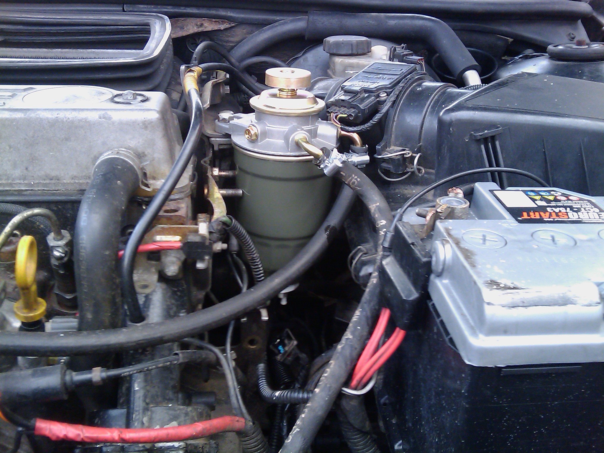

я сегодня себе поставил лягушку и фильтр от митсубиси паджеро старого и выглядит это вот так
http://www.pictureshack.ru/images/2375IMAGE_123.jpg
http://www.pictureshack.ru/images/718IMAGE_124.jpg
Ссылка на комментарий
Поделиться на другие сайты
а можно поконкретнее от какого старого митсубиси паджеро? спасибо
любой дизель mitsubishi pajero до 2004 года. я на экзисте заказал лягушку (750руб) и фильтр (250р) но там снизу есть ещё сквозное отвестие пот датчик уровня воды в фильтре. можно купить или затычку или сам датчик. датчик я нашел в магазине автозапчастей и стоит всего 250 рублей. итог 1200руб. и никакого подсасывания воздуха и ухода топлива в бак. и лягушка сама отличная.
