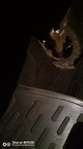

санятехнарь Опубликовано 13 апреля, 2022 Опубликовано 13 апреля, 2022 У меня ещё тут беда. Может было подобное у кого. Может, кто-то владее информацией, где и почему. Потекла жидкость ГУРа с рулевой рейки, где входит вал рулевого колеса. Течёт под покрытие пола. Понятно, что замена уплотнения (сальника). Вопрос: на месте возможно?; надо ли снимать руль с осью? или там типа телескопички, вал задвинется.; может ли помимо сальника, быть износ ещё чего: вала, корпуса рейки. Заранее спасибо за помощь.
hd2 Опубликовано 14 апреля, 2022 Опубликовано 14 апреля, 2022 20 часов назад, санятехнарь сказал: Вопрос: на месте возможно?; надо ли снимать руль с осью? или там типа телескопички, вал задвинется.; там скорее всего рейку снимать. доступ для нормальной замены сальника там никакой. ну и не факт что там вообще в сальнике вопрос.
санятехнарь Опубликовано 14 апреля, 2022 Опубликовано 14 апреля, 2022 1 минуту назад, hd2 сказал: там скорее всего рейку снимать. доступ для нормальной замены сальника там никакой. ну и не факт что там вообще в сальнике вопрос. Собственно согласен. Глубоко там она как-то. Снимать её- я так уже понял, не так просто.
санятехнарь Опубликовано 14 апреля, 2022 Опубликовано 14 апреля, 2022 Есть кто Самарские? Мож, кто посоветует, куда, к кому обратиться.
санятехнарь Опубликовано 14 апреля, 2022 Опубликовано 14 апреля, 2022 Не из оригинала, кто какие рейки посоветуете? Как ходят?
