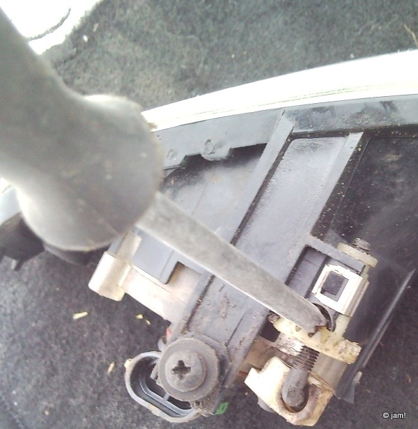

jam! Опубликовано 7 февраля, 2011 Опубликовано 7 февраля, 2011 (изменено) Недавно снимал для мойки внутри ПТФ, вот немного картинок что бы понятнее было: В красном кругу примерно то что видно снизу бампера через отверстие (на самом деле видно гораздо меньше) синее - это саморез крепления ПТФ к бамперу, его до конца откручивать НЕ НАДО! зеленое - это регулировка фары. Что бы снять ПТФ, откручиваем снизу через отверстие в бампере саморез, и и отгинаем язычки, ниже на фото отмечены красным. Откручивать удобнее, если смотреть через зеркало и через него же светить фонарем. Тогда машину не надо поднимать. Мне было удобнее давить на отвертки сверху, т.е. отгиная сам бампер и подцепляя еще немного сбоку. Регулируются фары с помощью отвертки подходящего диаметра или торкса: Осторожно! Усилия прилагать не рекомендую! зубья шестерни с удовольствием стачиваются!! Под конец, одну фару я регулировал снимаяя ее несколько раз и крутя рукой сам шток регулировки. Изменено 2 декабря, 2012 пользователем jam!
