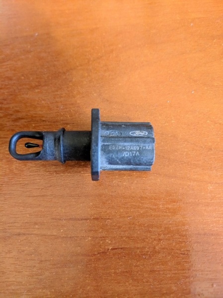

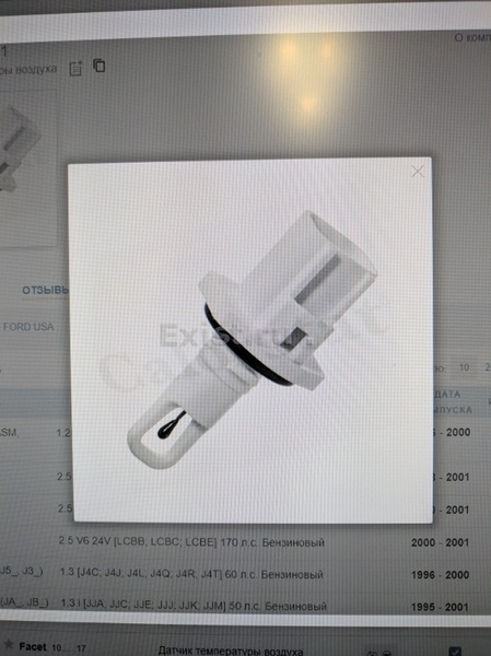

Подскажите пожалуйста, на машине стоит ДТВВ с артикулом 3870269, на данный момент аналогов ему нет и всего скорей не будет. Нашёл очень похожий датчик под оригинальным артикулом 3477940 и аналог Vernet AS0011. По фишке одинаковые по форме немного разные, вопрос заключается в следующем: встанет ли он без колхоза? И принцып работы у всех этих датчиков одинаковый для любого авто?
На фото мой чёрный, белый аналог.
Заранее благодарен.
@Camolet Чисто личное мнение по датчику температуры. (на истину не претендую, обычная физика 8 класс общеобразовательной школы.):-)
Все различия ДТВВ это -
1). посадочное место.
2). разъём.
Сопротивление будет одинаково на любом датчике.
Вывод: Самое главное, чтобы по посадочному месту подходил, разъём - вторичное (можно или подобрать-перепаять, или приколхозить)
Всё ИМХО.
@twik Спасибо за ответ и за физику 8го класса))) по принципу работы датчика так и думал, а вот был ли у кого опыт по взаимозаменяемости этих датчиков?
И как бы проверить свой датчик? Сопративление мерил, в зависимости от температуры оно меняется, а вот на сколько он точно и корректо даёт данные, вот это скажет только комп через обд?
