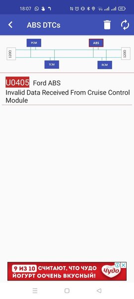

Всем привет. Помер круиз. Как и у многих кнопки работали через, после чистки все как будто наладилось, но спустя примерно месяц пенестали включаться совсем.
Считал ошибки.Выдает u0405.
Гугл ничего путного не дал по этой ошибке.
На драйве был коммент с ссылкой на некого motral, якобы он на дорест кнопках выпаивал какой то элемент и все становилось ок, но в его БЖ ничего про круиз не нашел.
Может кто то сталкивался и подскажет куда копать.
В 03.11.2021 в 20:20, voodoochild сказал:
https://www.drive2.ru/l/561493101588250784/
http://www.s-maxclub.ru/forum/index.php
Изменено пользователем twik
