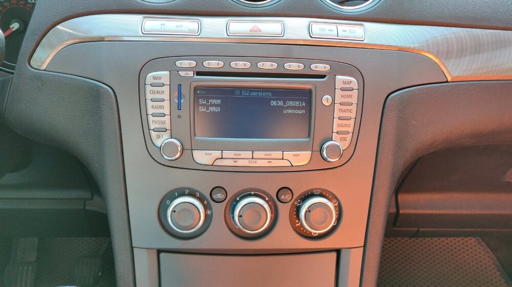

Здравствуйте. Купил магнитолу blaupunkt fx, бу. Прошил с диска sp4.1, в конце прошивки выдало сообщение Download failed, system will reboot. После перезагрузки магнитола запросила insert data carrier download . Вставил карту памяти, которая шла с блау, магнитола с карты установила файлы успешно. Магнитола включилась нормально, но где sw_main написано NONE . Пробовал повторить прошивку с диска - один и тот же итог. Видел на видео, что в конце прошивки включается fgs dnl mode, но у меня этого не происходит. Может кто знает причину ?
