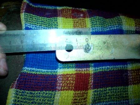

Про сверление дырки можно опредеиться с фотки планки. Ошибка на 3-5 мм погоды не испортит.
может кто помнит размер чтоб не гадать на кофейной гуще
кто помнит
Приходи, сниму жабо и измерю.

вот сегодня занялся переделал вот результат
размер после установки сфотал , может кому пригодится
вобщем результатом очень доволен , сижу пью пиво

так я сразу взял сточил на наждаке за подлицо заклепку шара , поставил на гайку и выбил бородком - пошол довольно таки легко без проблем , затем тупил на фото в материалах для темонта ( по совету Олега ) , сравнивал расположение отверстия и пропорции , просверлил сверлом на 7,5 мм сделал зенковку в планке с обоих сторон забил молотком с хорошим натягом , и по зенковке закернил , думаю этого достаточно , смазал смазкой шруз все шарниры .
вобщем я мерял на глаз-(алмаз) и получилось вроде ничего , сфотал уже когда закернил , так что надеюсь кому пригодится .

Молодцом, однако. Я же сказал что не ошибёшься.
Да вполне. Там сила проворота пальца в планке малая, а смазка в шарнирах и того облегчит работу трапеции.

Дим, я просто уже спишил и посмотрел повнемательней на фотку, и зделал вывод как ты и на глаз ********** отверстие, толь правда на семь не больше, выбивать было тяжеловато, заприсовал с натягом здоровыми тисками и получилось, как у тебя, ну думаю *********, вот так, как говорится если руки не из *********, то всё получится!!!

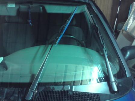

Доброго времени суток всем. Сегодня ночью я разозлился и переделал-таки трапецию. НАКОНЕЦ-ТАКИ СОПЛЯ ИСЧЕЗЛА!!! Я был очень рад, НО возникла другая проблемка - правый дворник останавливаецца (в крайней левой точке) прямо у водителя перед глазами. Неприятно, я Вам скажу. Думаю, надо попробовать эту проблему побороть подбором дворников, а так все очень устраивает - нет грязного треугольника, сопли и наконец-таки они чистят как на путных машинах
...правый дворник останавливаецца (в крайней левой точке) прямо у водителя перед глазами. Неприятно, я Вам скажу. Думаю, надо попробовать эту проблему побороть подбором дворников...

Подбором дворника не решится эта проблема. У меня мысль была согнуть немного сам рычаг. Т.е. сначала сместить его, чтобы в нижнем положении он стоял по-выше, а потом согнуть, чтобы встал почти на своё родное положение. Тогда сам дворник в верхнем положении будет стоять более вертикально и левее, ну и не так доставать... но я не стал с этим связываться.

Поставил левый-60 см, правый-41 см. Хороший результат без переделки. "Сопливый" уголок приблизит. 5 см. Не напрягает вообще. Рекомендую

Я приобрёл авто с переделанной трапецией(от Жиши),как он сделал,пока не ведаю,но при работе дворников нет ни каких не удобст(у правого дворника большой ход,крайняя точка заходит за обзор левого глаза).По сравнению с предыдущим авто, почувствовал разницу от вечно текучей "сопли",- как будто окно открыли и стало легче дышать.

Тоже переделал-таки трапецию... Причина - сопля...
Теперь ее нет, это радует... Просто протирать от грязи стекло - лучшего не нужно....
Но... сегодня шел дождь... И мелькающий постоянно перед глазами правый дворник поднапряг не меньше сопли....
Переделывал трапецию согласно имеющейся уже в рычаге дырке...
В общем, как обычно, палка о 2-х концах эта переделка.....
ЗЫ. По трассе на дальняк в сильный дождь (когда будет необходимо использовать постоянный режим работы дворников) этот дворник доставит мне немало дискомфорта...
