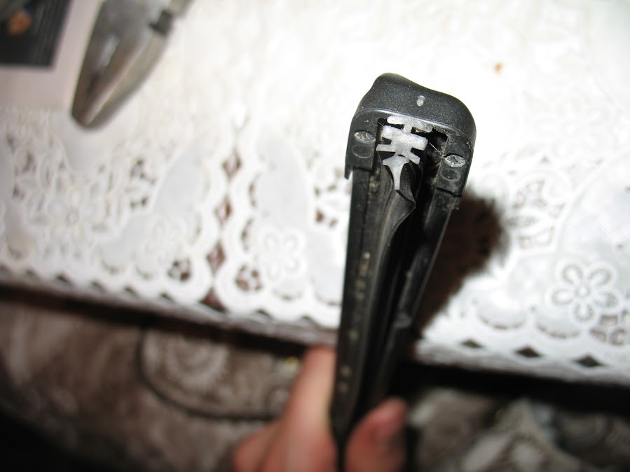

Из за того что я не смог в обычных магазинах автозапчастей найти щётки на наш моню решил заменить резинки теперь чистит супер смотрим как.
1) покупаем резинки 100 рублей
Переводим щётки в режим монтажа или как там (вкл. зажигание и вкл. и держите правый переключатель руля в положение вниз 3 сек), снимаем щётки нажатием на фиксатор адаптера щетки и вытаскиваем их.
2.) Снимаем старую резинку: берем пассатижи и достаем
- Не знаю почему но у меня снималась и одевалась только с одной стороны!!! по моему там где нет логотипа FORD
3) и прежде чем засунуть новую резинку, лучше смазать поводок маслом и саму резинку. У меня под рукой оказалась подсолнечное "Олейна" и ватная палочка для ушей (для того что бы резинка не где не застревала вовремя монтажа)
4) Отрезаем лишние и засовываем до конца.
Время работы около 15 мин:
- пока разобрался откуда и как вытаскивать
- НЕ снимайте крышки!!! по крайне мере у меня это не получилось, я не стал ломать :umnik:
- как не странно для водительской щётки я думал у меня не хватит резины, но натянулась так как надо

@fahrv, Что то ковырял я эти крышки не получалось снять, может они одноразовые. Да и 100 рублей не жалко было для эксперимента =) Я вообще думал что придется новые щетки покупать.

@fahrv, согласен просто когда я открыл эту тему не смог там осилить столько не нужной инф. решил сделать так как получиться и выложить может кому поможет. Но следующий раз поставлю ваговские
Поставил ваговские резинки, посмотрим через сколько они сдохнут.....

заменил в родных щетках форд резинки на VAGовские. Пока что трут ИДЕАЛЬНО. Посмотрим что будет дальше :)
