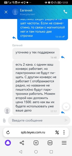

Всем добрый день. Установил teyes cc3 2k, но не отображаются штатные парктроники. На прошлом китайце отлично всё работало. На канбусе что в комплекте всё работает, кроме парктроников. Уже и обновлял и перебирал настройки, ну нет отображения датчиков. Может кто установил такую модель, работают или нет парктроники?

Не знаю, в связи с прошедшим временем, поможет или нет. Но в техподдержке сказали, Teyes сказали, что у них два вида канбасов, одни парктроники поддерживают, другие нет.
