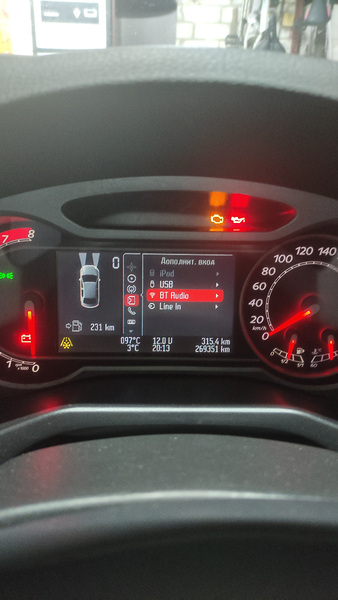

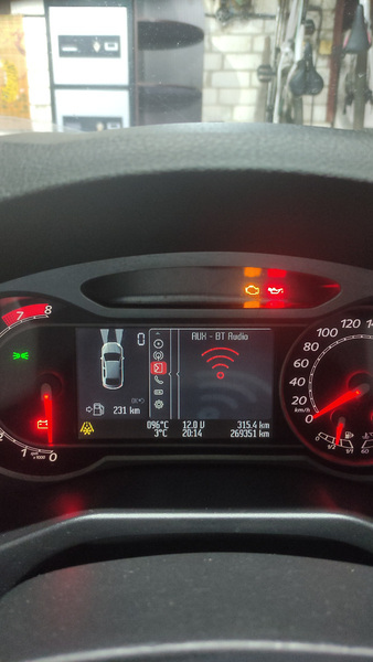

По поводу конверса. Вот сегодня все обдумывал, а как быть с конверсом? Радио не слушаю от слова совсем. Поймал себя на мысли - "А сколько раз я пользовался его функциями?". Ну , когда в Крым ездил за 1500 км. Выбирал треки на USB. Так можно их легко на 10ти дюймовом экране выбрать и будет еще проще. А в остальном.... Да просто красивый экран. С информацией о температуре, времени и пробеге. Когда у тебя ГУ с большим экраном и нормальной звонилкой, то смысла нет выбирать на конверсе из телефонной книги из сотни контактов уже нет.
Всегда слушаю яндекс музыку или еще, что-то по Bluetooth, но конверс все равно пишет только AUX-BTplayer. Так, что больше плюсов у андроид ГУ, чем у блау.

Я говорю про показания конверса. Температура, вольтаж сети и температура внешней среды и двигателя. По сути на конверс больше не смотрю. А, ну еще парктроники. Осенью собственноручно шил конверс, правда ушло на это часа 3, но результатом доволен)
