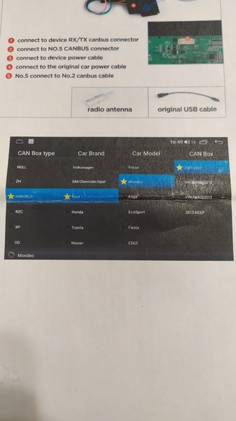

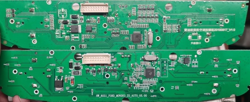

Vandri Опубликовано 11 ноября, 2021 Опубликовано 11 ноября, 2021 В 26.10.2021 в 13:14, garry222 сказал: Главное, что версия правильная, с конверсом работающая. А не в курсе, что за модель канбаса в новых рамках с Китая? Там получается не Hiworld?
garry222 Опубликовано 11 ноября, 2021 Опубликовано 11 ноября, 2021 14 минут назад, Vandri сказал: А не в курсе, что за модель канбаса в новых рамках с Китая? Там получается не Hiworld? Разве ж поймешь.. Вверху старая версия, внизу - новая (которая больше не пашет с конверсом)
Vandri Опубликовано 14 ноября, 2021 Опубликовано 14 ноября, 2021 (изменено) В 11.11.2021 в 20:17, garry222 сказал: Разве ж поймешь.. Просто по идее, в настройках после установки в любом случае нужно выставить модель канбаса, это и в инструкции есть с точным указанием модели. Иначе ни климат, ни тем более конверс не заработают, по крайней мере у меня был такой же овощ без конверса и климата, пока я не выставил. Вернее, климат работал, но без графики, так как в приложении климата сразу все модели машин зашиты, и у каждой машины свой дизайн климата (я его сейчас перерисовываю под себя и внутрянку изучил), без выставления марки и модели машины в настройках канбуса приложение не знает, для какой машины показывать графический интерфейс. В моей инструкции так и написано, выставить после запуска canbus > Hiworld > Mondeo > итд. Надо у владельцев хотя бы узнать, какую модель канбаса просят китайцы выставлять в новых рамках. Если бумажная инструкция старая - в ней написано "Hiworld", написать китайцам мол купили магнитолу, но модель канбаса судя по всему не Hiworld, после выставления настроек ничего не меняется, напишите актуальную. Есть шанс, что хотя бы пункты меню на конверсе появятся, так как несколько других канбусов имеют хоть и урезанный (по сравнению с Hiworld) но все равно функционал на конверсе. Изменено 14 ноября, 2021 пользователем Vandri
garry222 Опубликовано 14 ноября, 2021 Опубликовано 14 ноября, 2021 @Vandri для этого нового канбаса выставляется точно такой же hiworld. И весь функционал работает точно так же, как и на старом кроме того, что конверс начисто мертвый (2 строки). Другие варианты все пробовали - RZC, XP и т. д. - ноль реакции. Я думаю это тоже hiworld, просто обрезанный. И кстати я впервые слышу про какие то инструкции, где что-то написано. Обычно китайцы не дают инструкций по настройке - гу приходит уже настроенное.
garry222 Опубликовано 14 ноября, 2021 Опубликовано 14 ноября, 2021 8 часов назад, Vandri сказал: Просто по идее, в настройках после установки в любом случае нужно выставить модель канбаса, это и в инструкции есть с точным указанием модели. Иначе ни климат, ни тем более конверс не заработают Кстати, все мои предыдущие канбасы, которые умели работать с конверсом - их можно было подключить без ГУ, и конверс оживал. На шине есть пакеты, которые канбас должен передавать раз в секунду, оповещения от стокового ГУ типа "я здесь". Их достаточно, чтобы все строки на конверсе появились. Подробнее тут, пункт 1, "магнитола выключена": https://www.drive2.ru/l/557300388873634902/

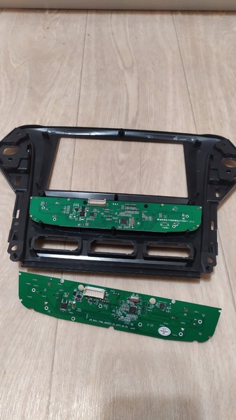

Dscard Опубликовано 18 ноября, 2021 Опубликовано 18 ноября, 2021 (изменено) Прислали рамку с двумя платами) ГУ 3/32 едет ещё. Заказывал 11.11. Упорно у продована спрашивал про плату, видимо не понял чего я хочу и прислал две) Изменено 18 ноября, 2021 пользователем Dscard
garry222 Опубликовано 19 ноября, 2021 Опубликовано 19 ноября, 2021 11 часов назад, Dscard сказал: Прислали рамку с двумя платами А крышки железные прислали? Они разные, с вырезом под кварц
Dscard Опубликовано 19 ноября, 2021 Опубликовано 19 ноября, 2021 2 часа назад, garry222 сказал: А крышки железные прислали? Они разные, с вырезом под кварц Крышка одна, с вертикальным вырезом
