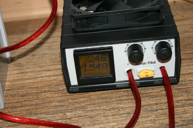

Сергей12 Опубликовано 4 октября, 2013 Поделиться Опубликовано 4 октября, 2013 Включил зарядное не снимая клеммы. Напряжение мультиметром посмотрел - 16.1. Не опасно? 0 Цитата Ссылка на комментарий Поделиться на другие сайты Поделиться
gavrilka Опубликовано 4 октября, 2013 Поделиться Опубликовано 4 октября, 2013 (изменено) в некоторых блоках стоят супрессоры на 18V при достижении этого напряжения перегорает предохранитель на блок или в 50 процентов случаев блок. в половине блоков их вообще нет. так что потратив 2мин. на откручивание клеймы моно съекономить мин. 1000 евро Изменено 4 октября, 2013 пользователем gavrilka 0 Цитата Ссылка на комментарий Поделиться на другие сайты Поделиться
technik Опубликовано 4 октября, 2013 Поделиться Опубликовано 4 октября, 2013 Включил зарядное не снимая клеммы. Напряжение мультиметром посмотрел - 16.1. Не опасно? Опасно. 0 Цитата Ссылка на комментарий Поделиться на другие сайты Поделиться
вова Опубликовано 4 октября, 2013 Поделиться Опубликовано 4 октября, 2013 (изменено) Включил зарядное не снимая клеммы. Напряжение мультиметром посмотрел - 16.1. Не опасно? Абсолютно всё, все уязвимые элементы. все контроллеры питаются стабилизированным напряжением +5 в. На каждой плате для этого установлено по несколько микросхем питания. Они надежны и непробиваемы. Входное паспортное максимальное 35 в. По крайней мере больше половины держат по входу и полсотни. И все хорошо до тех пор пока контроллер не выходит на внешние цепи. Порт нормально принимает 10 в. Двадцать стоит, двадцать четыре уже аут в половине случаев. Это данные проверенные на столе. Изменено 4 октября, 2013 пользователем вова 0 Цитата Ссылка на комментарий Поделиться на другие сайты Поделиться
