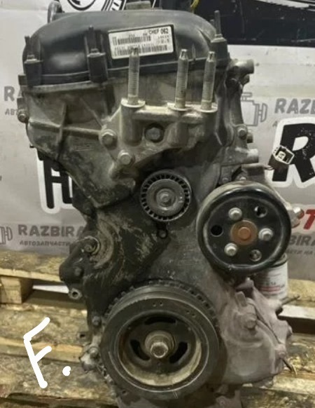

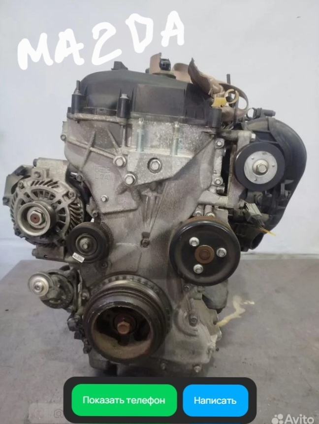

Добрый день, у меня вопрос подойдет ли шкив коленвала от аналогичного двигателя мазды? На фото два двс контрактных, вроде одно и то же? Есть у когото проверенная инфо?

По каталогам пересечений не бьётся, да и на фото шкивов в каталогах Форд под два ремня, а Мазда под один.
Изменено пользователем dj_sap
В 29.06.2025 в 07:25, dj_sap сказал:
Да и правда, не обратил внимания, спасибо.
А по форду аналогов нет....
Есть. Китай. Гребенку под датчик колена переставить и норм ходит ( 50к точно))
