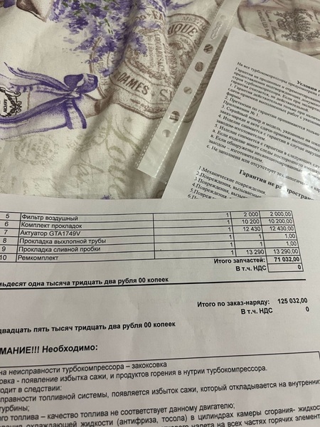

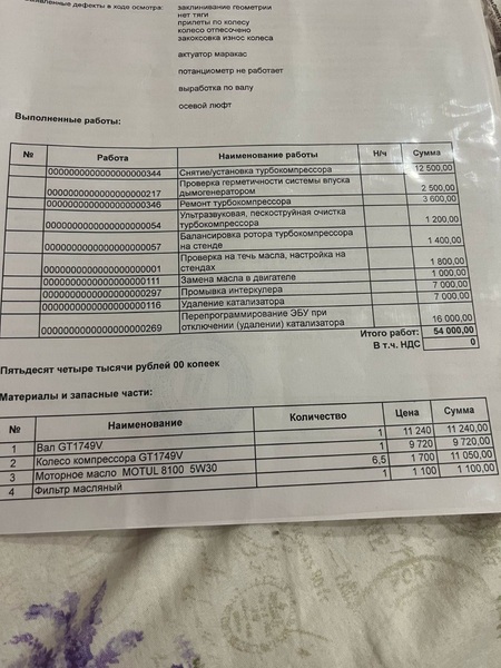

Всем Здравствуйте, у вас впервые на форуме. Летом 2024 года машина FM4 TDCI 2008 плохо начала разгонятся и я решил заменить коричневый клапан тот что на турбину идет, купил и установил оригинал. После 10 мин езды вылезли ошибки P2263, P003A. Поставил машину по ремонтам турбин в сервис, на прикрепленном фото будут работы что они мне сделали (Долго описывать). я отдавал потом по гарантии 3 раза машину обратно, так как ошибка так и висит p003a, она вроде как и едет, а иногда машина падает в аварию и чек на приборной панели, в сервисе не знают что и как, и еще практически после 500 км после ремонта турбины, очень часто выскакивала информация о замене масла, скидывал и она снова и снова, и вот ошибка вылезла p253f:00-25. Ухудшение качества масла. Вопрос следующий, это все не оригинальные актуаторы так себя ведут и ошибка будет висеть, и качество масла слышал что еще может так же влиять на турбину и в целом. Хочу услышать понимание как мне быть, какой алгоритм правильный сделать для устранения проблем, Всем спасибо.

Добрый день. p003a - потенциометр, сам перебрал их штук 5 разных, если с круглой  головой  - не работает нормально  ищите с плоской головой.  Для диагностики можно подключить форскан посмотреть параметр VANPOS.
