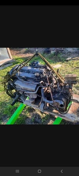

Помогите найти распиновку подкапотных разъемав мондео1
Хочу сменить эбу с мондео1 на мондео 2. Акпп. Косы есть не могу найти распиновку разъемов. У меня там три круглые. А на новой косе один квадратный. По воздушкой
@nervnei85 А машина у тебя толи дизель, толи зажигалка, толи механика, толи автомат, толи до 95 года, толи после 95 года и т.д.
Чего узнать то хочешь?
Мондео1 94 года акпп бензин 1.8. Купил дв жок с коробкой nga и коробка cd4e. Говорят что все такое подойдёт и эбу и все разъемы. А он мне отдал всю подкапотку и эбу от своего. Вот думаю как скрестить ихScreenshot_20240524_220407.thumb.jpg.8eff8bef54598e953ae60fcf08d96a1b.jpg
Это, скорее всего,надо брать распиновку мозга eecv и eec4 и прозванивать от фишки ЭБУ до этой фишки,так и сращивать,я как то тоже искал распиновку этих трёх фишек,так и не нашел
