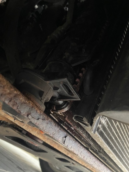

dimkris Опубликовано 7 января, 2024 Опубликовано 7 января, 2024 Не стал плодить новую тему решил продолжить тут! Обнаружил течь антифриза под машиной пару дней назад, долил 250гр. за сутки вытекло 150гр в итоге сегодня был на диагностике в сервисе где слесарь приговорил его к замене. Посоветуйте какой радиатор охлаждения двс купить неоригинальный, чтобы отслужил 5 ку лет хотябы. В сервисе нет их в наличии, поэтому мне и предлагать не стали. 0 Цитата
