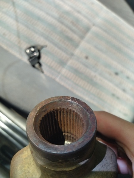

ДмитрийRus Опубликовано 27 мая, 2022 Опубликовано 27 мая, 2022 Нужна помощь! Во владении Ford Mondeo 1994года, объем двигателя 1.6, седан, механика. Произошла такая проблема, на правом приводе слизало шлицы на промежуточном вале со стороны внутренней гранаты (приложу фотографию для понимания проблемы) Покупать новый смысла не вижу, так как цена космос, буду искать на разборке. Вопрос, могу ли я установить промежуточный вал от форд Мондео с объемом двигателя 1.8, (тоже механика)? Или есть какая-то разница в длине, размере, количестве шлицов? Планирую покупать привод в сборе, так как слизало шлицы не только на промежуточном валу, но и на стакане внутренней гранаты куда этот вал входит
visla Опубликовано 27 мая, 2022 Опубликовано 27 мая, 2022 (изменено) 4 часа назад, ДмитрийRus сказал: Нужна помощь! Во владении Ford Mondeo 1994года, объем двигателя 1.6, седан, механика. Произошла такая проблема, на правом приводе слизало шлицы на промежуточном вале со стороны внутренней гранаты (приложу фотографию для понимания проблемы) Покупать новый смысла не вижу, так как цена космос, буду искать на разборке. Вопрос, могу ли я установить промежуточный вал от форд Мондео с объемом двигателя 1.8, (тоже механика)? Или есть какая-то разница в длине, размере, количестве шлицов? Планирую покупать привод в сборе, так как слизало шлицы не только на промежуточном валу, но и на стакане внутренней гранаты куда этот вал входит кажется все же тебе скорее всего и трипод нужен будет, так как если на валу слизало знач и трипод и новый подвесной подшипник Изменено 27 мая, 2022 пользователем visla

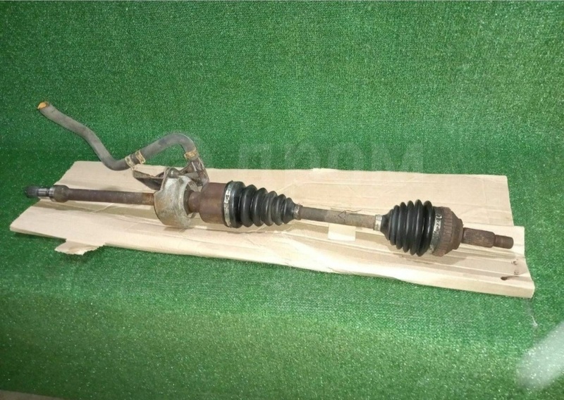

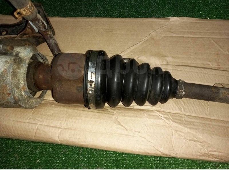

ДмитрийRus Опубликовано 27 мая, 2022 Автор Опубликовано 27 мая, 2022 @milens В сборе 3000р (фотографии приложил), но это можно сказать повезло вообще просят от 6000р
Ski_man Опубликовано 30 мая, 2022 Опубликовано 30 мая, 2022 норм гоняешь) = аж шлицы слизало)) пыльник на трипоиде не родной походу на фото, ну главное чтоб живой попался, а так 1.6 и 1.8 на механике вроде да, одно и то же

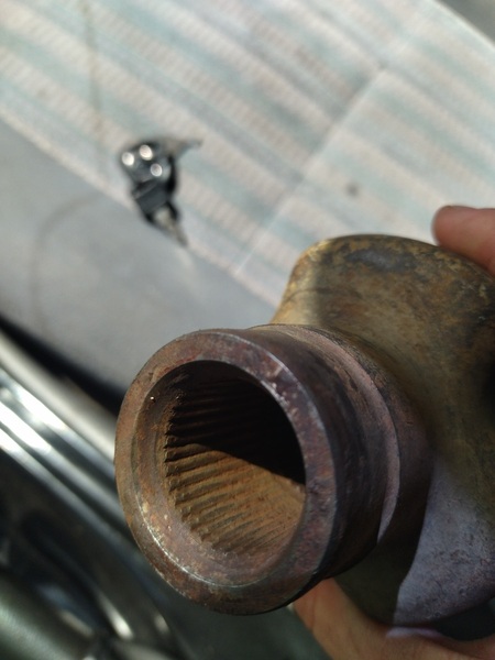

ДмитрийRus Опубликовано 5 июня, 2022 Автор Опубликовано 5 июня, 2022 В общем все детали пришли, привод установили, всё подошло отлично от 1.8 на 1.6. Поменяли правый привод целиком в сборе, встал как родной. Как выяснилось позже на валу шлицы остались целые, слизало внутренние шлицы на стакане внутренней гранаты. Не верю что такое могло произойти на оригинальной запчасти, возможно часть правого привода менял бывший хозяин (уж больно он свежий по отношению к другим валам), возможно сэкономили на детали при замене. Фотографии прикрепляю.
visla Опубликовано 5 июня, 2022 Опубликовано 5 июня, 2022 28 минут назад, ДмитрийRus сказал: В общем все детали пришли, привод установили, всё подошло отлично от 1.8 на 1.6. Поменяли правый привод целиком в сборе, встал как родной. Как выяснилось позже на валу шлицы остались целые, слизало внутренние шлицы на стакане внутренней гранаты. Не верю что такое могло произойти на оригинальной запчасти, возможно часть правого привода менял бывший хозяин (уж больно он свежий по отношению к другим валам), возможно сэкономили на детали при замене. Фотографии прикрепляю. я ж вроде писал все, или не чего не может ктот то понять ржа проникающапя вода слизывает потом шлицы сгнивают и все
