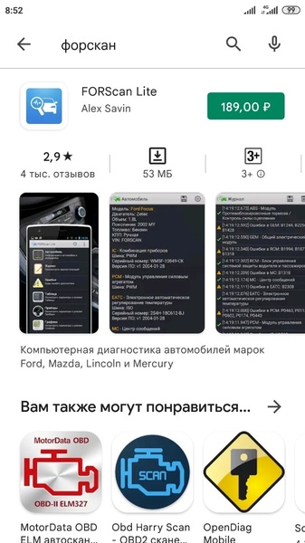

Эта программа?
18 минут назад, strannikk сказал:
на сайте форскана есть официальные бесплатные версии
19 минут назад, strannikk сказал:

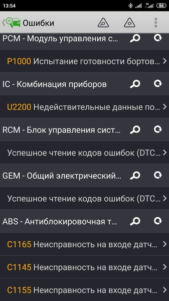

3 датчика сразу такое бывает?
нет у тебя ошибок по датчикам
15 минут назад, strannikk сказал:
Как нет 3 ошибки по датчикам кроме левого заднего
3 часа назад, Александр777666 сказал:

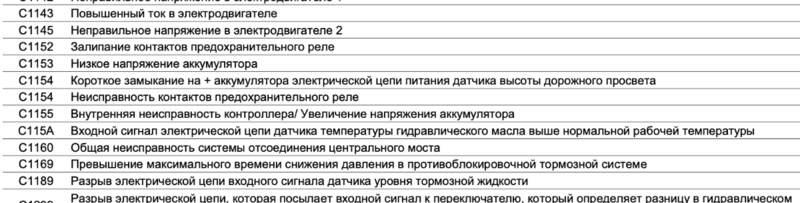

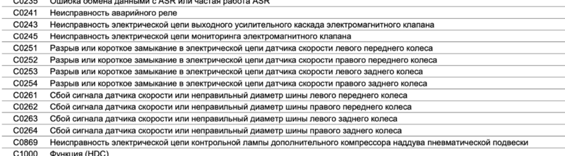

мдя ?.....  это вот эти или те
сканер у тебя прикольный.... :good:
остался вопрос - как она читает скорость, неужели одним задним левым ? :lol:

9 часов назад, strannikk сказал:
Я думаю блок абс накрылся раз датчики целые

Осталось выяснить от какого автомобиля данная таблица неисправностей)
Прекратите вводить людей в заблуждение.
