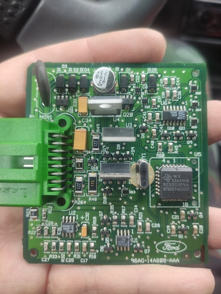

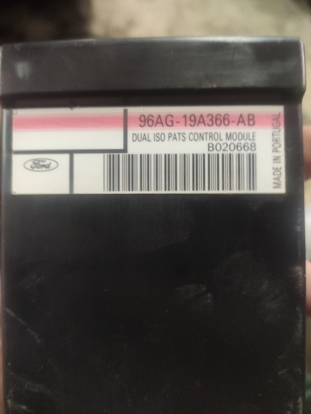

Всем привет. Проблема найдена, но решения пока не знаю...
Подскажите как можно обмануть (отключить) блок иммобилайзера?            96AG-19A366-AB
Про возможно это ключ, а может это кольцо, а может ещё что то, нет это именно этот вонючий блок.
Изменено пользователем DLS_Power
20 часов назад, twik сказал:
Дело в том - что разновидностей иммобилайзерера на данные авто, порядка 15-20шт и у каждого своя схема отключения, на форуме и на просторах Гугла нашел 8 решений отключения 8ми иммобилайзеров и среди них нет моего.
А схематика плат везде разная...
Вот теперь задача для меня сложная, по месту в регионе никто помочь не может(
