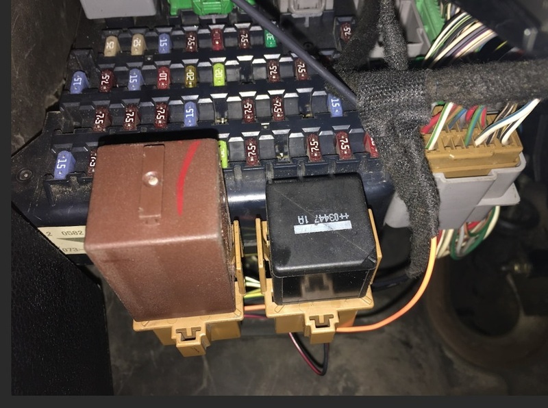

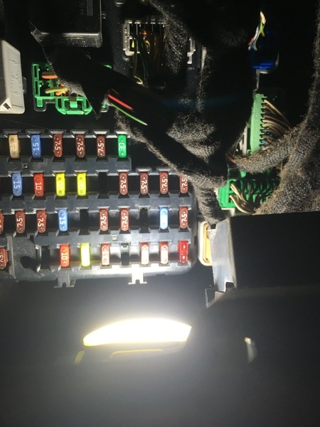

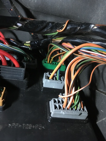

akula Опубликовано 29 ноября, 2021 Автор Опубликовано 29 ноября, 2021 Привет всем,долго не писал- был в командировке, сори. Сфоткал блок предохранителей в салоне, сзади блока реле нет.

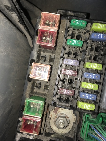

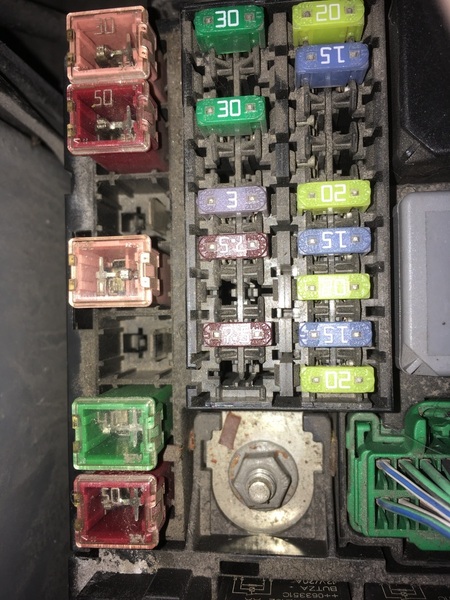

akula Опубликовано 29 ноября, 2021 Автор Опубликовано 29 ноября, 2021 А в моторном блоке предов. вот такое
akula Опубликовано 29 ноября, 2021 Автор Опубликовано 29 ноября, 2021 На третьем снизу преде нет одной ноги, на схеме он отвечает за подогрев сидений на рестайле, у меня рестайл, может за обогрев задних сидений.
tanliz Опубликовано 30 ноября, 2021 Опубликовано 30 ноября, 2021 (изменено) В 29.11.2021 в 12:44, akula сказал: На третьем снизу преде нет одной ноги, на схеме он отвечает за подогрев сидений на рестайле, у меня рестайл, может за обогрев задних сидений. Просто нет проводки под подогрев. Электрик нужен толковый. В колодке под сиденииями ,я понял, тоже нет синего и зелёного пина? Зато реле складывания зеркал есть Интересно зачем, к ручным зеркалам? Изменено 30 ноября, 2021 пользователем tanliz

tanliz Опубликовано 1 декабря, 2021 Опубликовано 1 декабря, 2021 5 часов назад, akula сказал: Сори- а реле складывания зеркал, это справа или слева ? Коричневое. Но это при условии что естт в двери проводка под зеркала с 9ю пинами. Обшивку двери надо снять.
akula Опубликовано 1 декабря, 2021 Автор Опубликовано 1 декабря, 2021 3 часа назад, tanliz сказал: Коричневое. Но это при условии что естт в двери проводка под зеркала с 9ю пинами. Обшивку двери надо снять. Ок. Ага проводу купил с 9-ю пинами и уже поставил, после этого заработал и подогрев и управление, осталось разобраться со складыванием. 7 часов назад, amaich сказал: ... в теме Кожаный салон это очень хорошо всё рассматривалось читать можно с 7-й стр. фото многие не сохранились, но ссылки открываются... Спасибо, быстро пробежался -много чего интересного- буду вчитываться.
tanliz Опубликовано 1 декабря, 2021 Опубликовано 1 декабря, 2021 51 минуту назад, akula сказал: осталось разобраться со складыванием. Однозначно не скажу, но в салоне есть два предохранителя, оба связаны с приводом зеркал...... 75 и 98 Глянь какого нет. Скорее 75 ого

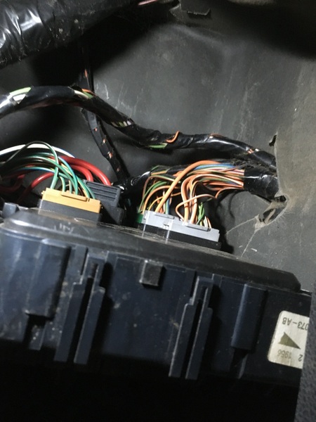

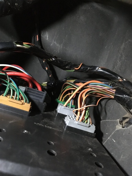

akula Опубликовано 27 декабря, 2021 Автор Опубликовано 27 декабря, 2021 Опять извиняюсь, опять командировка. Оба предохранителя целы, но нашел чего не хватает, на стайке водительской двери, в фишке, не хватает одного пина и соответственно нет провода от этой фишки до блока предов. Есть донорская проводка оттуда возьму- но это до летааа. С подогревом сложнее,с другом сняли сидушки передние и соединили на отдельную кнопку через реле времени, отрегулировали на 1, 5 минуты, пока так- и это до лета. Тем более прикупил и вентиляцию сидушек, так что прийдется голову напрягать. Может кто нибудь скинуть схему подогрева и вентиляции передних сидений плиз.
