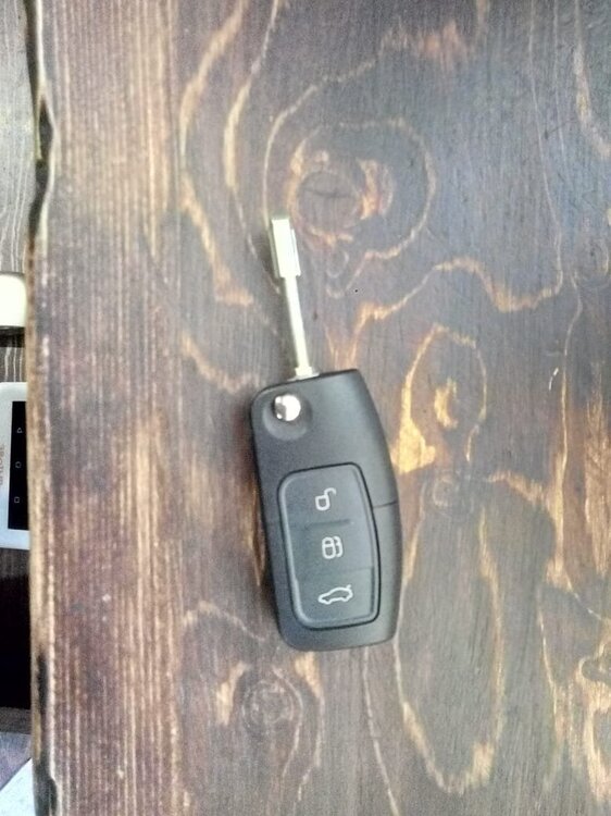

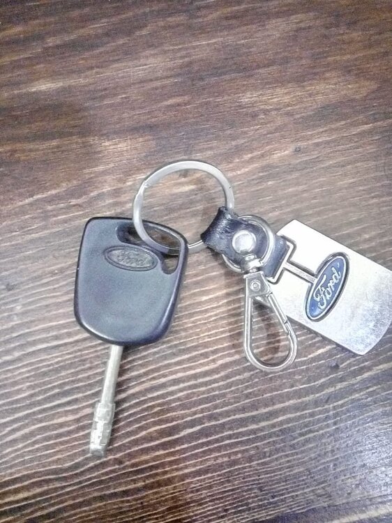

Есть только один ключ без дистанционного управления грани уже слизаны и решил купить с алика новый с кнопками.
844832819_WhatsAppImage2021-10-11at17_35_01.thumb.jpeg.f185df7b2f2f25ad8304371765887784.jpeg865019112_WhatsAppImage2021-10-11at17_36_15.thumb.jpeg.7f99b339d35976f22da9b56445036e0b.jpeg

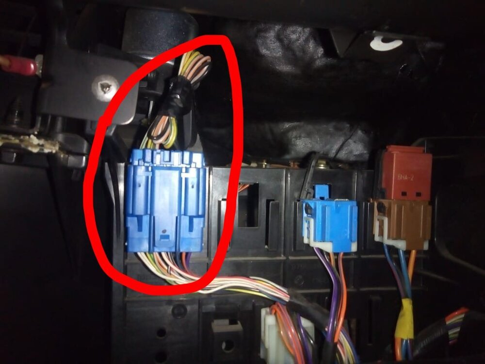

В режим программирования при проворите ключа с 1 во 2 положение 4 раза не входит. Залез за бардачок и удивился нет блока управления замками.
1425075223_WhatsAppImage2021-10-11at17_34_49.thumb.jpeg.6cfa1db7ab6bffc59d6ded059d701115.jpeg
Теперь вопрос могу ли я купить блок цз и установить его. Какой блок купить так как на фото у меня только один разъем синий на 16 контактов. Зеленого нету.

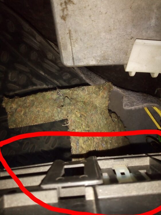

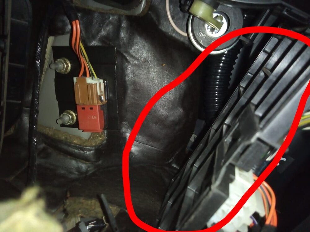

За перегородкой ничего нету увы =(
1514658536_WhatsAppImage2021-10-15at16_41_43.thumb.jpg.c8d296ecdf4c72a59449ab8ac106cfc7.jpg159951721_WhatsAppImage2021-10-15at16_41_44.thumb.jpg.e6f2ab097fa54c01aaa50e85948e96d3.jpg
Разобрал половину торпеды так нечего не нашел.

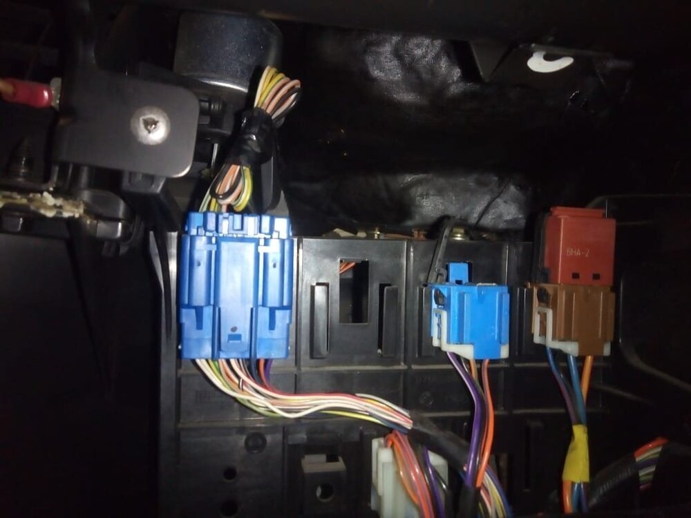

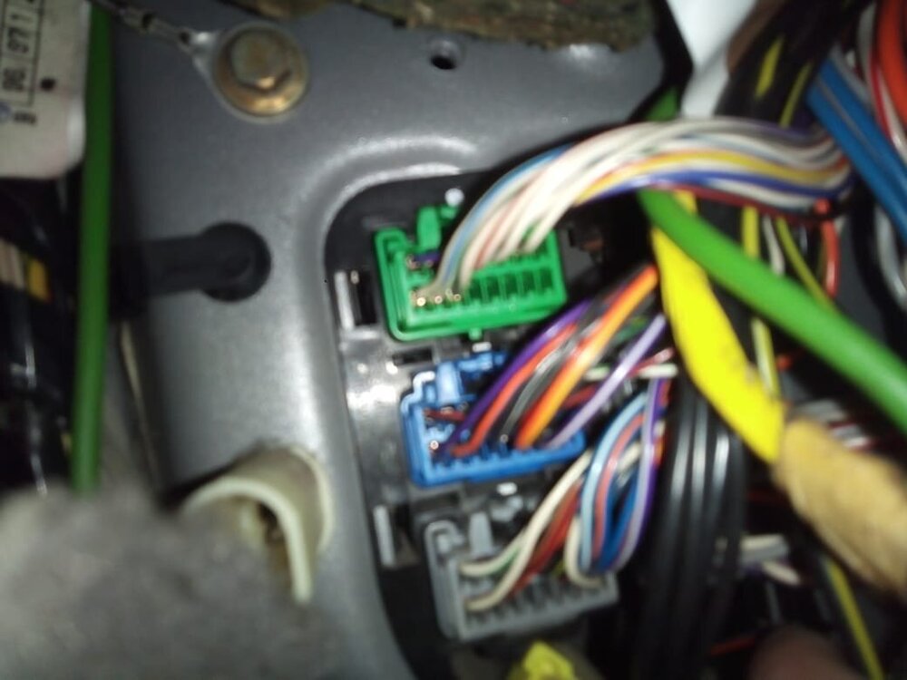

Нашел похожие разъёмы с правой стороны у ног пассажира.
119165825_WhatsAppImage2021-10-15at17_25_49.thumb.jpeg.ab6969f1297ae8802f040f0136eda3a9.jpeg
Снял все 3 разъем зеленый синий и серый. Замки как работали так и работают за исключением концевиков не включается свет в плафоне если снять синий разъем.
Интересен синий разъем находится на перегородки фотки ниже если снять верхнею часть отключается иммобилайзер а если быть точнее не видит ключ.
1713762854_WhatsAppImage2021-10-11at17_34_49.jpeg.6765586148f9307f81262de51aa20f53.thumb.jpg.080dcd21f07fb63442445d39868926f4.jpg
Синий разьём это на эбу, если стоит петля, значит у тебя иммо в эбу (механика) , иначе тут находится блок иммо.

Отвечу тут на будущее. Находил этот блок (если я правильно понял тему) у себя со стороны водителя, с лева с низу под частью пластиковой обшивки порога и изоляции.
Точнее находил я там старый блок на сколько я понял сигнализации и брелка который не работал и висел наверно для красоты. Когда ставил управление дверьми с брелка, выкинул старый блок и к фишке подкинул провода от блока реле. работает прекрасно.
