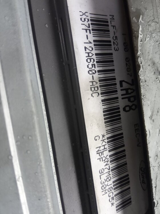

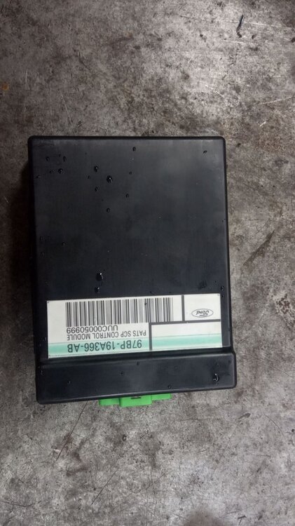

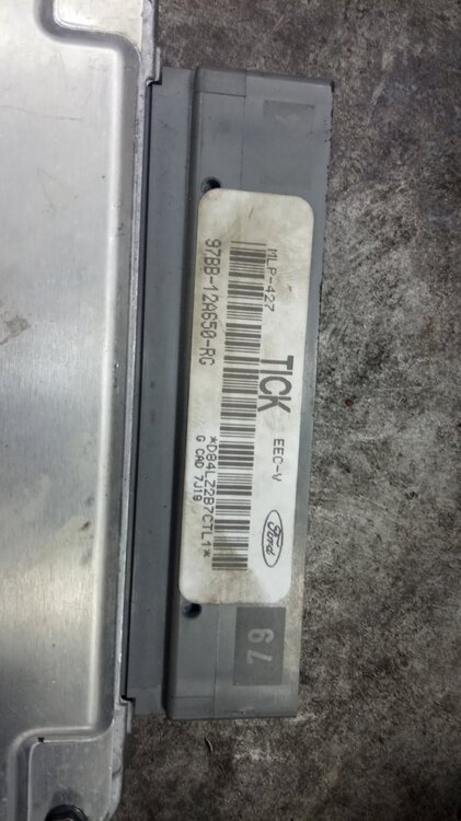

Всем добрый день. Уже долгое время вожусь с такой проблемой что ищу причину того что мигает датчик иммобилайзера и ЭБУ не выходит на связь. Сняв проводку от Эбу до квадратной чёрной фишки увидит что некоторыми местами она голая! В дальнейшем специалист в поставили диагноз сгорел ЭБУ. Вопрос вот в чём, заведётся ли авто если поставить проводку двигателя и часть подторпедной проводки с авто мондео 1999 2.5 АКПП на 1997 2.5 АКПП?
Ниже на 1 фото эбу с донора 1999 ну и соответственно часть проводки, чип и антенна иммобилайзера и перебросить на 1997 с эбу на 2 и 3 фото.

Да никто не занимался. 2,5 это само по себе редкость редкостная, в основном моньки для европейского рынка овощные шли 1,6, 1,8 2,0. А 2,5 это редкость, это для контура, меркури мистика и коугара более актуально. К тому же у вас все это осложняется наличием акпп. Вообще, я уже в какой то теме отвечал, не знаю как на 2,5, а на овощных фордах есть отдельные выходы с ЭБУ на форсунки, на катушку, на которых есть сигнал и при неактивном иммобилайзере. В Третьих, на моньке EEC-IV настолько надежные, что они практически не выходят из строя, Так что я сомневаюсь, что дело в мозгах. В четвертых, ищите грамотного электрика - все что могло сгореть в ЭБУ - это выходные ключи, нужен грамотный специалист, который сможет прозвонить мосфеты.

Эпопея продолжается, лампа иммо опять продолжает мигать при повороте ключа. Считав код лампы иммо выдает ошибку 12 или B2103 - не корректно работает иммобилайзер! Куда смотреть? Блок иммо выносной. Номер блока 97bb-12a659-rg 1997г. 2.5 АКПП. Также подскажите на сегодня можно ли вырезать иммо?
Как по мне, тут самое сложное сочетание - акпп (это уже выносной блок иммо)и 2.5л. Думаю лучше купить на разборке блок иммо и пробовать поиздеваться над ним.
У самого была возможность взять задëшево 2.5 на неисправном акпп, но хорошо, что продаван снял объявление, а то я бы уже попал.
Блин, выносной иммо и красный ключик - есть подозрение, что авто 96 модельного года. С виду М2, а по внутрянке М1.
Тогда по простому нифига не выйдет.  Электрика очень разная.  ЦЗ ещё поди по ИК каналу управляется?
