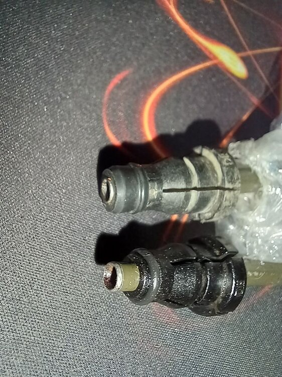

Вопрос по трубке сцепления: нужно ли кольцо вот тут?
Собственно вопрос простой, нужно ли резиновое колечко где показано стрелкой? Это конец трубки сцепления, который идёт в главный цилиндр сцепления, к педали.
Предыстория: порвался шланг, машина на парковке, устанавливать планирую там же) Кое-как снял трубку, но кольца не обнаружил. То ли соскочило при снятии, то ли оно там и не должно быть, а все уплотнения в "маме") Посмотреть не представляется возможным. Боюсь поставлю и будет не герметично.
Заказал б/у трубку ещё до попытки установить. На фото снизу мой вариант с кольцом, и рядом правильный с нормальным кольцом, которое должно быть. То ли выпало оно при снятии, то ли в цилиндре осталось... Короче, без него вся эта конструкция превращается в тыкву. А новая трубка стоит около 12 тыс. рублей. Заменителей оригинала не нашёл.
