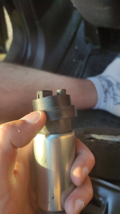

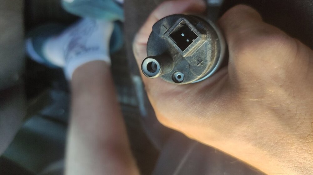

Подскажи пожалуйста нужно ли убирать белую пластмасску?
12 минут назад, Илья_Пенза сказал:
Что за насос? Обычно заглушка сверху, но чтобы внутри, не помню такого.
Изменено пользователем tanliz
3 минуты назад, tanliz сказал:
Airtex 2314, вот и я не видел такого, ещё вот эту резинку ставить нужно?
@Илья_Пенза верхнюю без проблем, а нижнюю надо подрезать, а то колба не закроется.
И ещё, забыл сказать что лапоть надо купить , в комплекте шняга ягуаровская.
KR1002F
Думаю изнутри ничего вытаскивать не надо.
2 минуты назад, tanliz сказал:
Спасибо за ответы, выручил, лапоть купил, нижнюю подрезал, верхняя чуть упирается
1 минуту назад, Илья_Пенза сказал:
Я верхнюю от старого по моему воткнул....не себе делал, поэтому забыл уже:umnik:
Только что, tanliz сказал:
У меня вообще не было верхней
