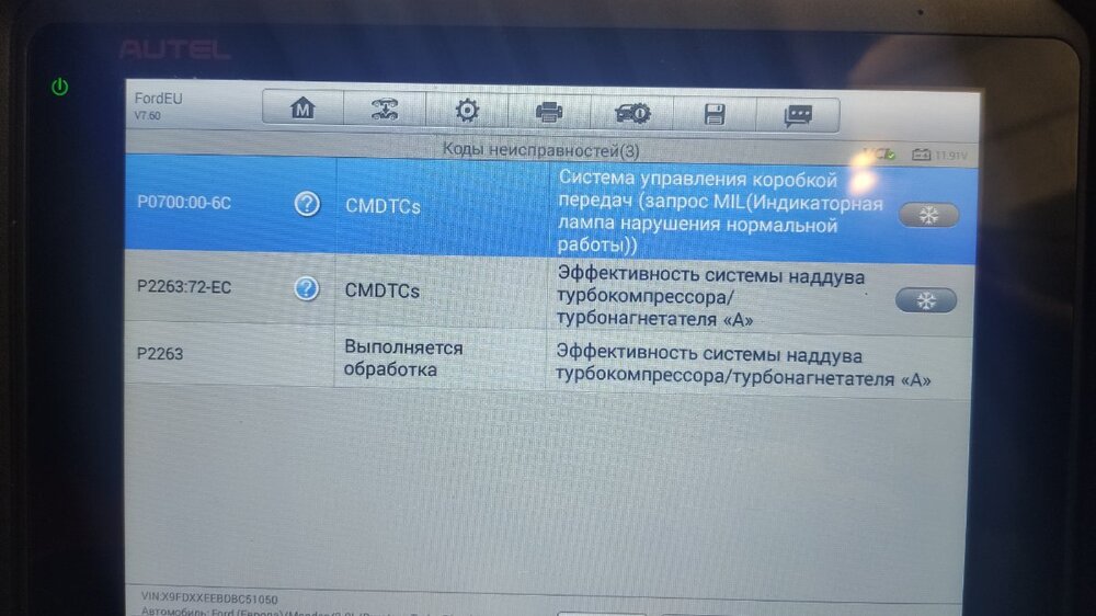

Ошибка P0700, P2263 машина едет без турбины

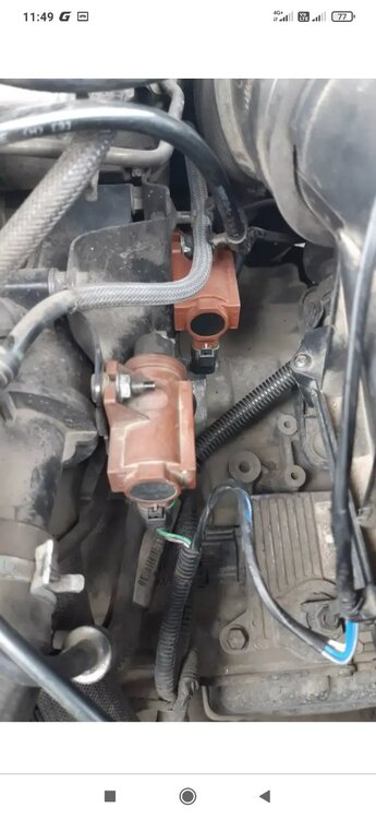

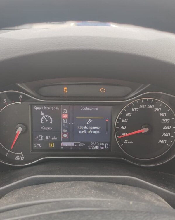

Добрый вечер.  Машина стала входить в аварийный режим.  Погуглив ошибки и соответствующие темы, первым делом поменял "коричневые клапана". После замены машина первые минуты едет ( но все равно не так как до появления проблемы) и потом все равно входит в аварийный режим.   После диагностики ошибки появляются те же.   С коробкой сказали вроде можно не беспокоится и искать причину в турбине.
Много искал о проблеме в инете,  почти у всех все заканчивалось заменой серых клапанов, но у меня это не решило проблему.

13 часов назад, Maxus.spb сказал:
При замене не могли трубки перепутать?
58 минут назад, mab сказал:
Точно нет. Помечал трубки перед снятием
45 минут назад, Maxus.spb сказал:
во первых ты не с того конца принялся за ремонт, надо смотреть не ошибки а параметры наддува
