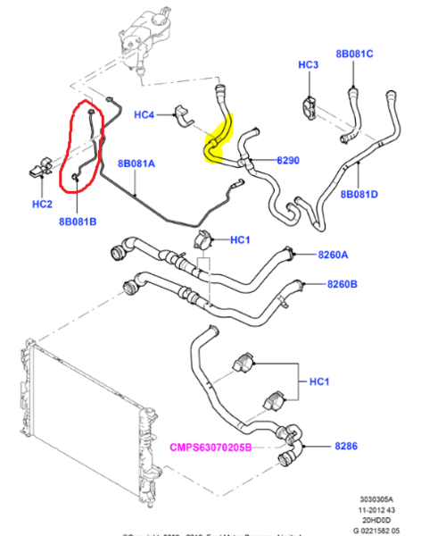

Николай87 Опубликовано 2 июня, 2021 Опубликовано 2 июня, 2021 Вечер добрый, вроде тема та. Мондео 4 буст 2013г. Предыстория: кто придумал и зачем делать металлическую трубку прямо под трубкой кондея, откуда с нее будет капать конденсат и ремень будет сушить металл, на горячий вода и тд. Те шансов у этой трубки не было с завода имхо. Чего не резинку то целиковую... Она таки сгнила, капает с нее, под давлением небольшой фонтанчик (покрасил желтым на схеме) А трубка эта часть патрубка 8290 она же ford 1765403, она же стоит как бу жигули в сборе. Прогуглив дравйв, есть вариант поставить от вольвы s60 с двух литров турбо такой вот 31202747, оригинал вольво стоит в 4 раза дешевле, на схеме вроде оно же. Есть вариант приделать на хомуты любой достойный (толстый, мягкий) патрубок. Вопрос скорее в том, 1) как снять эту кишку 1765403, есть мануал/видео подскажите 2) ну и вдруг есть аналог, но я не нашел в продаже аналогов 1765403, разве что от вольвы. ps. насмотревшись на драйв как у народа рвет и дует все эти патрубки в разных местах, такое)
