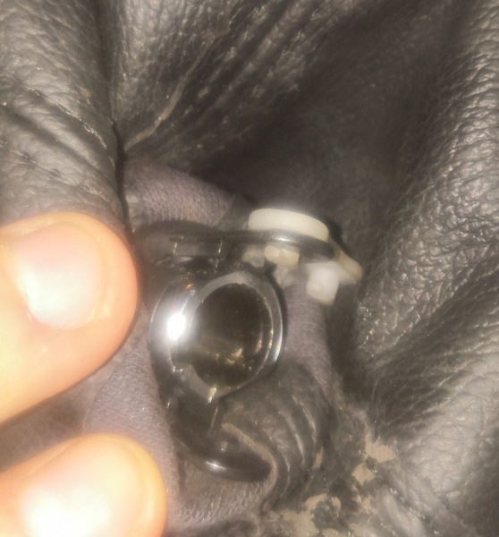

GrandCru Опубликовано 26 февраля, 2020 Автор Опубликовано 26 февраля, 2020 (изменено) 27.01.2020 в 07:10, 154680356 сказал: @GrandCru можно заливать через верх, через фиксатор штока переключения, помоему головка на 22 или 24 очень удобно! А как в таком случае уровень проконтролировать? Сюда заливать ? (стрелка на фото) Изменено 16 марта, 2020 пользователем GrandCru
Oleg_KRSK Опубликовано 26 февраля, 2020 Опубликовано 26 февраля, 2020 @GrandCru лить два литра и всё, не ошибёшься
GrandCru Опубликовано 16 марта, 2020 Автор Опубликовано 16 марта, 2020 26.02.2020 в 17:34, Oleg_KRSK сказал: @GrandCru лить два литра и всё, не ошибёшься а если надо подлить ? у меня масло еще свежее в коробасе
Лихач Опубликовано 19 марта, 2020 Опубликовано 19 марта, 2020 @GrandCru Сними переднее левое колесо, пробка для налива и контроля уровня расположена со стороны левого приводного вала. Уровень масла должен быть по нижнюю кромку пробки. То сверху со стороны тросов переключения совсем не пробка, там шарик, пружинка, осторожно с ними...
154680356 Опубликовано 21 марта, 2020 Опубликовано 21 марта, 2020 @GrandCru да сюда, подготовил воронку с удлинителем, с шариком всё нормально, он там закреплён
GrandCru Опубликовано 22 марта, 2020 Автор Опубликовано 22 марта, 2020 21.03.2020 в 08:25, 154680356 сказал: @GrandCru да сюда, подготовил воронку с удлинителем, с шариком всё нормально, он там закреплён Так как там уровень контролировать? Нельзя же доверху лить. Если масло меняешь, то понятно, то 2 литра льёшь и всё, а если в коробасе уже 1.5 литра есть ?
GrandCru Опубликовано 25 марта, 2020 Автор Опубликовано 25 марта, 2020 22.03.2020 в 13:58, mutabor700 сказал: по срез отверстия,ровно уровень. стремновато немного, это же самый верх коробки. Там же вообще воздушной прослойки не останется, не порвёт её из-за теплового расширения масла ?
Oleg_KRSK Опубликовано 25 марта, 2020 Опубликовано 25 марта, 2020 @GrandCru он имел в виду по срез пробки заливной, той что официальная. А через фиксатор-это только если слил полностью масло.
mutabor700 Опубликовано 25 марта, 2020 Опубликовано 25 марта, 2020 3 часа назад, Oleg_KRSK сказал: он имел в виду по срез пробки заливной, той что официальная. Может чего пропустил,кто то иначе заливает?
strannikk Опубликовано 25 марта, 2020 Опубликовано 25 марта, 2020 3 часа назад, Oleg_KRSK сказал: @GrandCru он имел в виду по срез пробки заливной, той что официальная. А через фиксатор-это только если слил полностью масло. в коробке две пробки для масла - сливная и контрольная, она же заливная ну а дальше полная свобода фантазии - при желании можно через сапун, можно через снятый селектор, можно просто дрелью дырку высверлить.....
mutabor700 Опубликовано 25 марта, 2020 Опубликовано 25 марта, 2020 14 минут назад, strannikk сказал: можно просто дрелью дырку высверлить..... А шо,так можно было?
strannikk Опубликовано 25 марта, 2020 Опубликовано 25 марта, 2020 52 минуты назад, mutabor700 сказал: А шо,так можно было? почему нет тока сверлить не снизу, заливать будет неудобно.

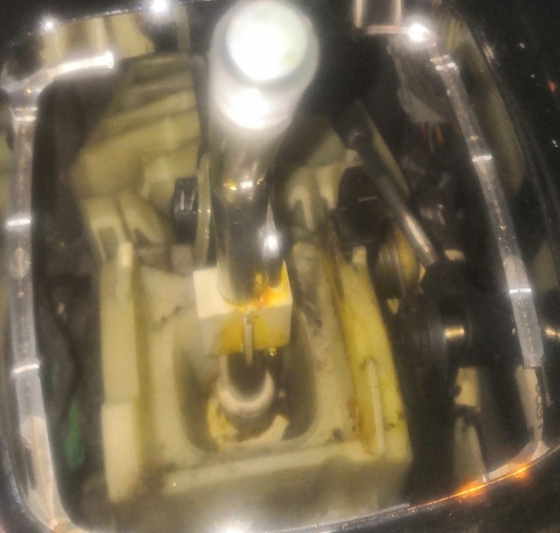

dev_null Опубликовано 3 декабря, 2022 Опубликовано 3 декабря, 2022 Привет! Подскажите пж, как на этой коробке должна включаться задняя передача? Подъем "собачки" наверх или "Упор"?
dev_null Опубликовано 3 декабря, 2022 Опубликовано 3 декабря, 2022 (изменено) 2 часа назад, mutabor700 сказал: подьем А если не впадлу, можешь сделать видео механизма? Я просто не пойму - у меня реверс включается без всяких подъемов и упоров - легко можно перепутать 6 и R. Не понимаю что сломано и как починить. Изменено 3 декабря, 2022 пользователем dev_null
