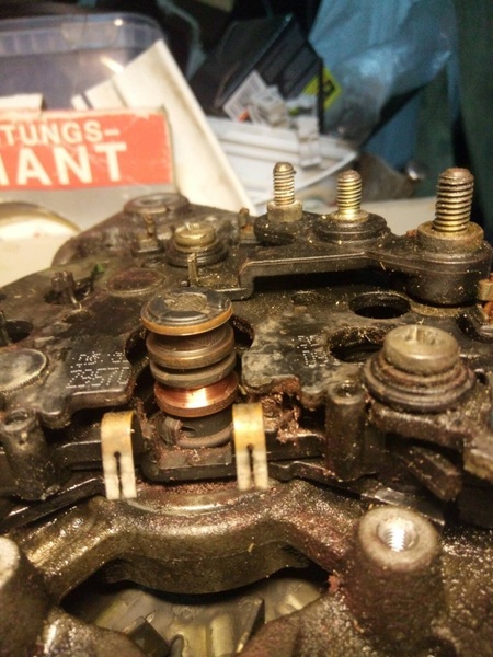

При ремонте были утеряны провода которые идут на генератор.кто может подсказать что за провода и куда идут два 1,3 без кондиционера. Генератор бош на фото.
IMG_2131.jpgзалить картинку на форум
должно быть так ,
красный толстый идет на стартер , на клемму к красному толстому идущему от аккумулятора
белый и голубой  идут на двухконтактную фишку в районе термостата, поищите по цвету проводов.
Изменено пользователем KAmen
@Тролль,
Такой фотки не сделаю, т.к. в моей теперешней модели все по другому , а в предыдущей не фоткал. Черная овальная двухконтактная фишка с проводами указанного выше цвета. Не ошибешься , там двухконтактных фишек больше не помню.
