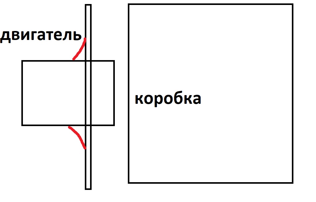

Подскажите, правильно ли я понимаю, что сальник надо ставить так? Чтобы выделенная красным юбка была заправлена на коленвал в сторону двигателя?
В выходные просто натянул сальник, и теперь под машиной лужа масла. Пытаюсь понять, дело в установке или сальник бракованный. Спасибо!
