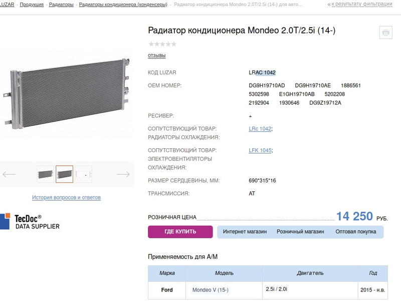

Это да, я вобще всегда за оригинал топил, но тут вариантов нет. Буду брать Luzar как один из бюджетных вариантов, Nissens экзист предлогает за 28 или за 20 с ожиданием 3 недели. Поменяю сам, а заправть на каждом углу сейчас можно (сезон начинается)

Поменял уже, хотелось сделать как лучше, но по факту можно было и починить старый. Цены конечно ребят астрономические, я даже начал посматривать на ладу гранту, но так и она стоит как мой мондео в 2015
