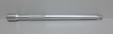

Головка на 10мм под вороток на 1/4 (маленький квадрат). Удлиннитель 100мм для 1/4.
