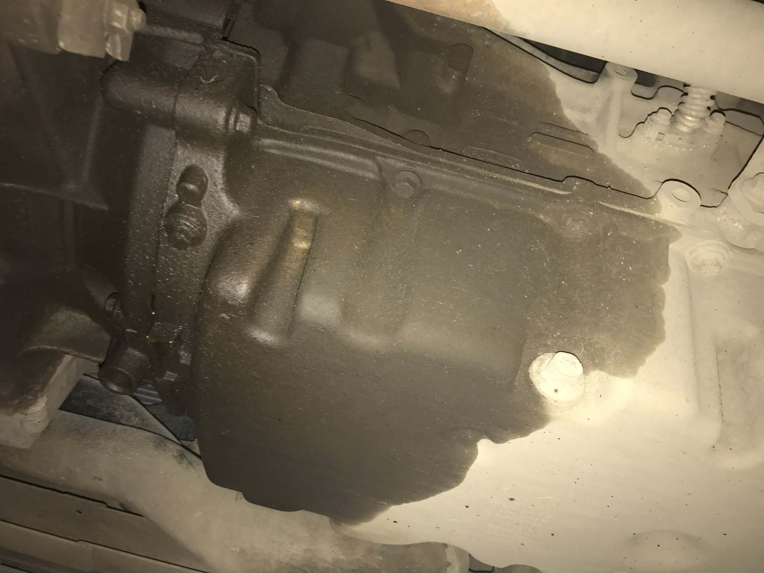

ched) Опубликовано 20 июня, 2017 Поделиться Опубликовано 20 июня, 2017 (изменено) Добрый день! обнаружена Течь ПШ. Замена сальников коробки и заднего вала поможет? Всем привет. Сегодня менял масло в двигле 2.0T ecoboost и обнаружил что защита вся в грязи с маслом. Немного поискав, обнаружил течь в месте соединения коробки 6DCT450 ( powershift) и двигателя. Далее пообщавшись с ремонтниками выяснил что скорей всего виновник демпфер, который подразбился и в следствии из под кожуха, которым он накрыт начало сочиться масло, именно как на фото , только поменьше. По ремонту не у официалов конечно : 1).Снять/поставить коробку - 10 000 руб 2).Ремкомплект можно купить например такой : Комплект пружин и клипс АКПП DCT450 (MPS6) K109005 K109004 https://gidrotrans.ru/Комплект-пружин-и-клипс-АКПП-DCT450-MPS6-K109005-K109004 10000-15000 руб 3). И сам ремонт- 10 000 руб Итого примерно 30-40 тысяч руб Правда это в Питере и со слов мастера по телефону Изменено 20 июня, 2017 пользователем ched) 0 Цитата Ссылка на комментарий Поделиться на другие сайты Поделиться
Darius Опубликовано 20 июня, 2017 Поделиться Опубликовано 20 июня, 2017 (изменено) Всем привет. Сегодня менял масло в двигле 2.0T ecoboost и обнаружил что защита вся в грязи с маслом. Намного поискав, обнаружил течь в месте соединения коробки 6DCT450 ( powershift) и двигателя. Далее пообщавшись с ремонтниками выяснил что скорей всего виновник демпфер, который подразбился и в следствии из под кожуха, которым он накрыт начало сочиться масло, именно как на фото , только поменьше. По ремонту не у официалов конечно : снять/поставить коробку - 10 000 руб Ремкомплект можно купить например такой : Комплект пружин и клипс АКПП DCT450 (MPS6) K109005 K109004 https://gidrotrans.ru/Комплект-пружин-и-клипс-АКПП-DCT450-MPS6-K109005-K109004 10000-15000 руб И сам ремонт- 10 000 руб Итого примерно 30-40 тысяч руб Правда это в Питере и со слов мастера по телефону мне по телефону тоже самое ответил мастер рем зоны (официал). + еще добавили замену сальника коленвала. Итого с работой ~50000р. гарантия 1 год. Изменено 20 июня, 2017 пользователем Darius 0 Цитата Ссылка на комментарий Поделиться на другие сайты Поделиться
