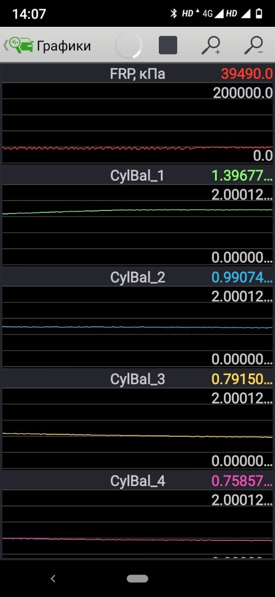

Доброго дня братья! Помогите не знаю куда копать. Ошибок нет. Машина глохнет непредсказуемо на холодную, на горячую, на ходу, на холостых. Совершенно в любое время. Заводится без проблем. На ходу вроде-бы тоже без отклонений. Егр заглушен, сажа тоже. Форсунки протестированы. Фильтр топливной заменен, воздуха нет. По графику давление в рампе пилой мелкой 36000-42000кПа на холодную. Хееелп :sten:
