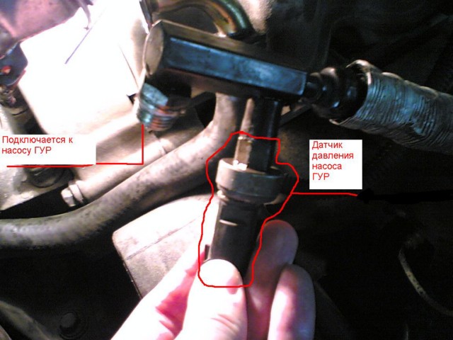

а датчик давления как отключить(выдернуть разъем? где он?)

датчик на трубке шланга высокого давления, вот на фокусе http://media.ffclub.ru/up157890-post_10_1254858317.jpg
шланги в норме,датчик далеко находится (не отключил)
