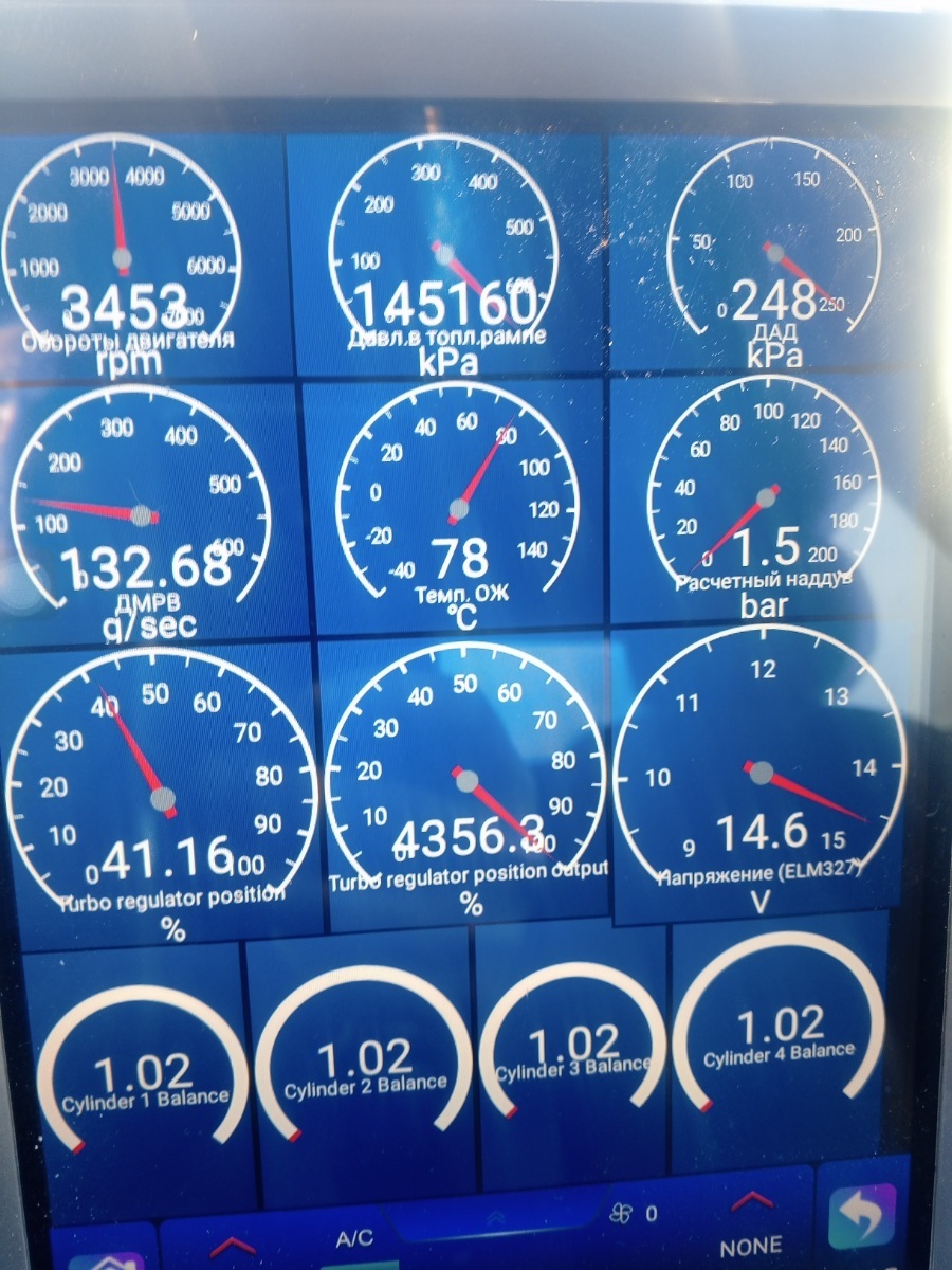

вечером выехал на трассу тапку до пола и получил вот такой результат кстати посла пару топок авто начал ездит по резвее. может дал ему прос******тся

спасибо! проверю. еще недавно проверил дымогенератором окзалось во впуске в трубину дым прет наружу не знаю влияет ли это на давление трубины
@zafard на тапке в пол при разгоне давление в коллекторе померяй, должно до 250кПа доходить. Если не доходит, ищи дырку во впуске или смотри управление турбиной.
Уважаемые форумчане! прошу совета. с месяца назад началось проблема разгоном .моня 2л дизель 2010 г дв.QXBB. периодически пропадает тяга и снова появляется. иногда даже обгон не получается. топливо татнефть постоянно. с утра даже при морозах запускался без проблем.с адаптером ELM327 снял показание всех датчиков в разных режимах.прошу скажите что не так в этих показаниях. программа для андроида CAR SCANNER PRO платная полная версия .Замеры проводил без движение то есть на месте и постоянно появляется ошибка P0299 но при этом лампа чек не горит

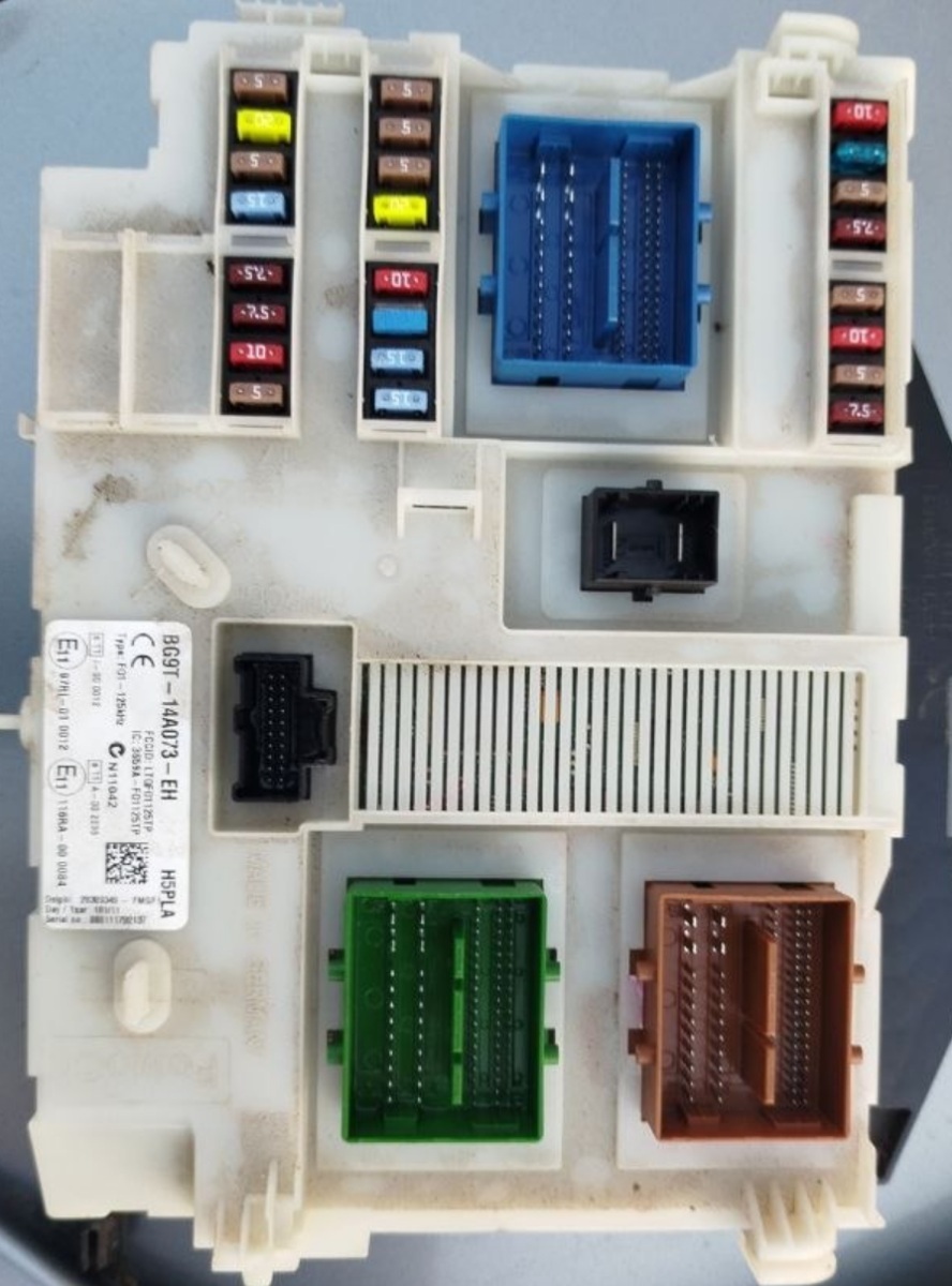

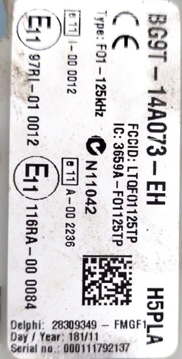

Форд Мондео 4 2.0 бензин 145л.с. 2011г рестайлинг. Направьте меня пожалуйста на тему или ссылку где есть полная схема BCM блок комфорта. Попала влага. Машина заводится и сразу глохнет через 5 сек. Начинает моргать вся световая и панель. Пишут что виновен этот блок. Почистил, просушил, не помогло. Подскажите, может что-нибудь можно исправить или нужен новый этот блок или надо блок ЭБУ двигателя тоже менять???(г. Тюмень).

Блок бсм снимал,окислов не заметил,сниму еще раз.Если тестер поставить на прозвон,то на предохранителях появляется минус,но их не выбивает.
Сергей 98 подписался на Щелкает блок БСМ
Здравствуйте принимайте новичка.Не успел даже оформит уже хапнул гемор. Ошибки из самодиагностики U0300, DA4468, C40168, C40268,160782 Щелкает циклично реле в блоке БСМ в ногах пассажира,в такт притухает свет бардачка и багажника.Так же щёлкает реле в заднем левом крыле ,вентилятор климата работает рывками,Все это работает в такт реле.Машина заводиться,работает около 5 секунд и глохнет,пишет неисправен двигатель. ФМ 2013 года,автомат.
