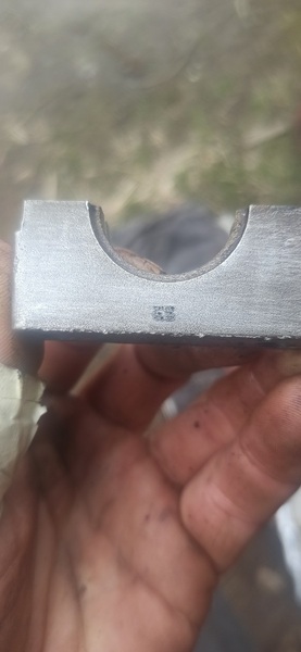

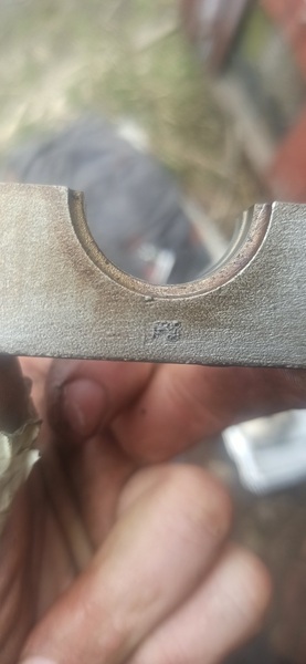

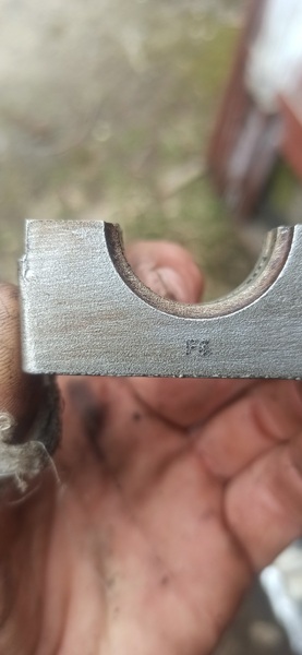

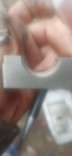

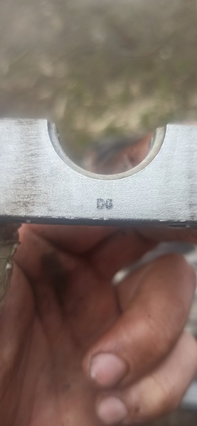

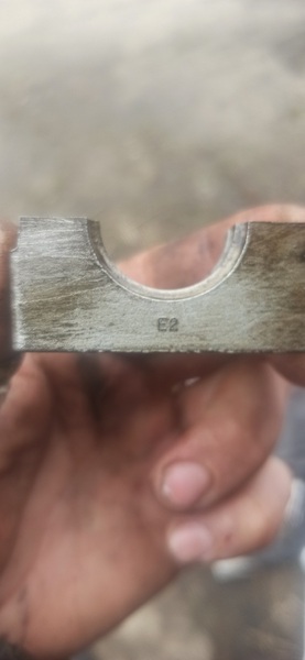

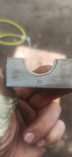

Уважаемые специалисты мотористы фордов. Нужна помощь. Взялся взбодрить мотор после масложора. Разобрал. Сейчас этап сборки. Когда разбирал, разложил крышки распредвалов, по банкам. Прошла неделя. Забыл какие откуда. Пока поставил как вспомнил, но боюсь что напутал. По обозначениям на крышках ничего не понял, так как на них 3 вида букв: E, F, I, и буквы до 6. Выбиты не очень понятно, поэтому, возможно там и не 6, а 5. Также, эти обозначения не на боковой плоскости, а на передней(или задней) плоскостях. Возникает вопрос: какие обозначения на какой крышке должны быть и в какую сторону должны смотреть?
Второй вопрос касается опорных башмаков для цепи ГРМ. На сколько они могут быть изношены, и в каком виде их "ещё можно" оставить. Хотел поменять и уже купил цепь и верхние звезды распредвалов. Натяжитель надеюсь взвести, а башмаки думал оставить. Но потом понял, что от башмаков зависит, на сколько выйдет натяжитель, возможно и сильно. Придётся докупать и башмаки.

E выпуск I впуск порядок цифр от цепи грм.
Этот принцип на моём двигателе не работает. Есть другие цифры и буквы.

Спасибо, написал. Пока молчит. Кстати переписал крышки распредвалов, там следующие обозначения c4, f6, e5, f5, d6, e2, e4, b3, b4, a6. А вот в такой последовательности я их поставил(смотри вложение). Для этого пришлось снять клапана, поставить валы, и менять крышки до тех пор, пока валы не начнут легко крутиться при затянутых болтах. Короче вышел из ситуации.
Надписи на крInkedfor233_LI.jpg.54d0a5a91de6d86e5f690db08fa1c97a.jpgышке должны быть вдавленные, но не выпуклые. Не сверху, а с торца.
Изменено пользователем sergei220770
добавил.
2 часа назад, sergei220770 сказал:
У меня вот такие надписи. С торцов, как везде пишут, надписей нет.
Тогда получается, маркировка была алфавитная . Если нет направляющих втулок ,то бугель сядет всё равно нормально. Ставь и не парься, а если поставишь без распредвала и всё сам пальчиками проверишь, сам всё поймёшь.
