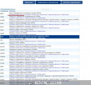

Alex-Fox Опубликовано 13 июля, 2016 Опубликовано 13 июля, 2016 "Установите новый модуль" Это как понимать, это что столько изменений есть под моё авто/???? 0 Цитата
ArcticFox Опубликовано 13 июля, 2016 Опубликовано 13 июля, 2016 (изменено) @Alex-Fox, нет! Обновление программного обеспечения смотрите. там справа уточнения, что новый модуль - это если устанавливать новый модуль в авто. Изменено 13 июля, 2016 пользователем ArcticFox 0 Цитата
Alex-Fox Опубликовано 13 июля, 2016 Опубликовано 13 июля, 2016 @Alex-Fox, нет! Обновление программного обеспечения смотрите. там справа уточнения, что новый модуль - это если устанавливать новый модуль в авто. понятно, спасибо! 0 Цитата
