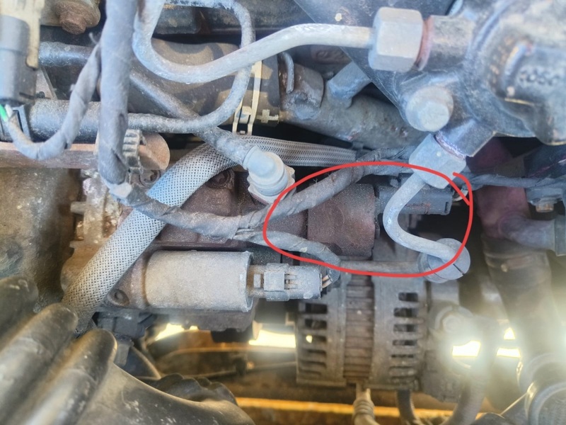

  2. Подскажите номер пожалуйста датчика. Менял 200тыщ км не могу понять как искал номер до этого) помню что был или simens или vdo или то и другое. А сейчас смотрю предлагает к новому по вину всего два варианта lbm и m&d
