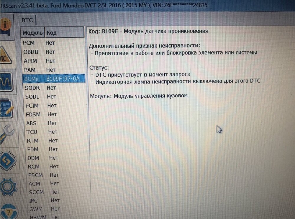

  2. Фото датчиков: https://disk.yandex.ru/i/Te4dvnDV25Micg
  3. очечник не разбирал, но через сеточки-заглушки в очечнике видно серебристые датчики. Во остальном сигналка работает без проблем
  4. Камрады, нужна помощь коллективного разума. После недавней покупки авто обнаружил, что не работают датчики объема при постановке на сигнализацию. Полез через форскан считал ошибки и получил нестираемую ошибку B109F:97. Модуль датчика проникновения: работа компонента или системы затруднена или заблокирована Препятствие в работе или блокировка элемента или системы. Поиск по рунету ответов не дал. На одном из англоязычных сайтов нашел чуть подробное описание проблемы (с переводом через гугл транслейт): "Этот подтип используется для отказов, когда модуль управления обнаружил, что работе компонента препятствует препятствие, например, перекрытие луча радара усовершенствованной системы круиз-контроля." В чем может быть проблема, куда копать?
