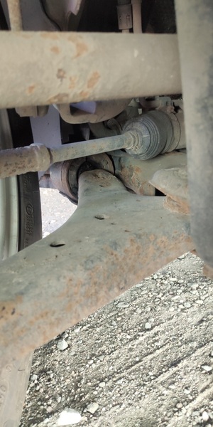

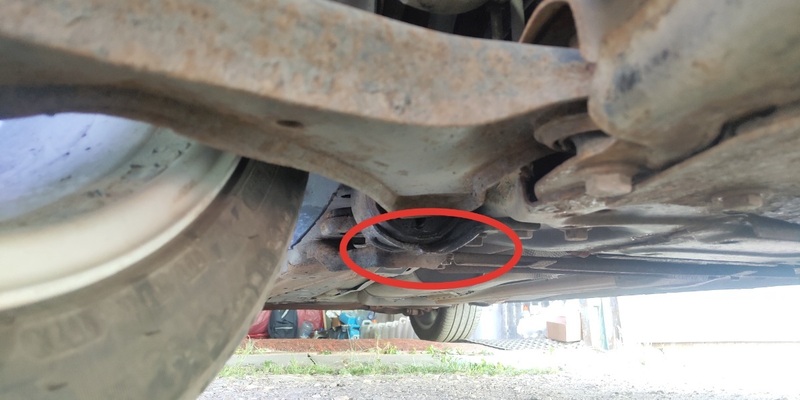

  4. Последнее время слышен какой-то стук в передней подвеске, справа. На малых скоростях, особенно если ехать задом с вывернутым рулем. Также слышен хрустостук, если крутить руль стоя. (Опорные? давно не менял). Также обнаружил капли под авто, справа, под мордой. Несколько капель в день где-то капало, не больше. Подскажите пожалуйста откуда может быть масло (место смотри на фото, пометил красным), масло немного зеленоватое. Жидкость ГУРа в норме, подтёков нигде не нашел. Рейка на вид сухая, аморты тоже. В масляные лужи не заезжал. Проехал около 120км, смотрю, а подсохло и не капает. пальцем не щупал, но на вид сильно суше, ем было. Кто знает в нижнем рычаге сайлентблок с маслом, кто знает или там 4акое крепление? Может он "приехал", а стук от шаровой ( правую шаровую не менял, пробег 190). спасибо!
