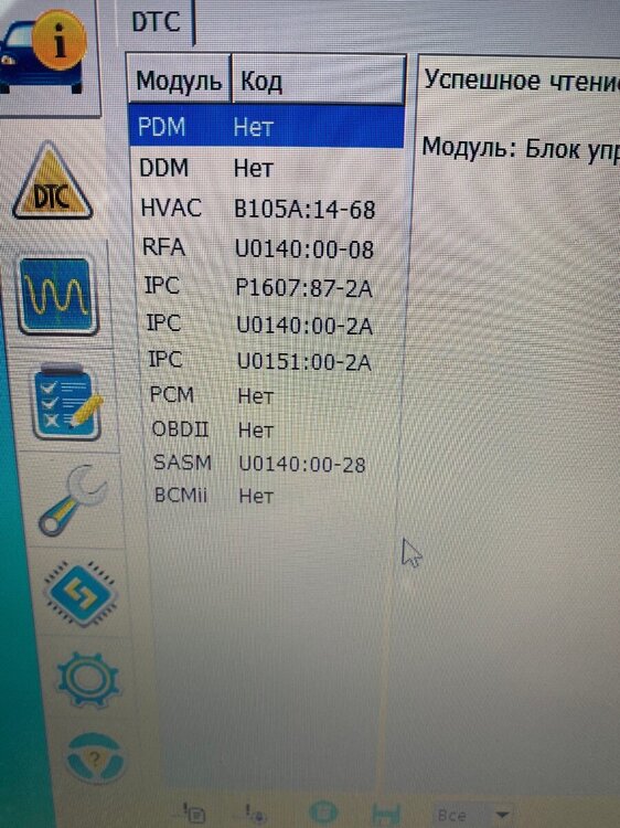

  6. Вот пример ошибок после сброса которых становится нормальная напруга А вот сама напруга

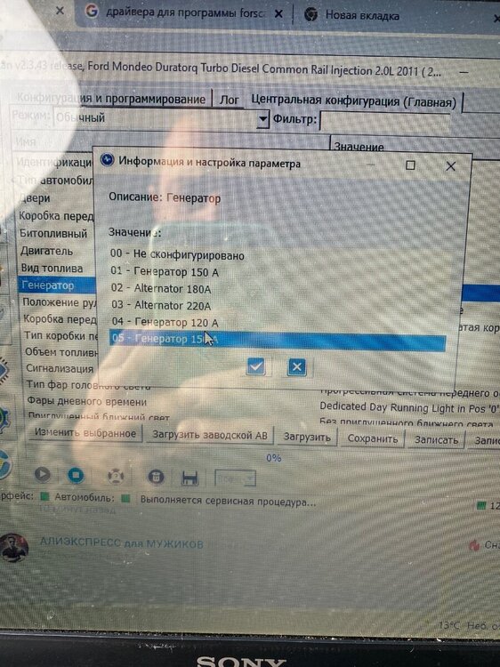

  8. Сегодня в центральной конфигурации попробовал поменять один генератор 150а на другой 150а система ругнулась (u2021 вроде) несоответствие конфигурации я быстро вернул старый и больше не экспериментировал

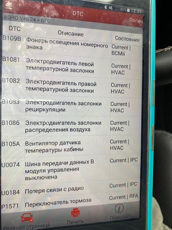

  11. Странник привет ошибки сбрасывал лаунчем китайским в сервисе сбрасывали форсканом Сегодня я сбросил тоже форсканом ошибки как мне кажется даже косвенно не касаются генератора, номера не вспомню но сегодня были ошибки по подсветке номера, по педали тормоза и по блокировке рулевой рейки (у меня бесключевой) напругу измеряю обычным мультиметром и штатной диагностикой приборки замеряю на клеммах акб, на генераторе на предах в монтажном блоке на генераторе напгуга выше чем на акб примерно на 0.1-0.2в. скажи ты случайно не собираешься в столицу? Я бы тебе показал с удовольствием машину
  12. Буду покупать адптер и смотреть конфиг. на днях попробую продублировав провод управления. Подскажи в каком месте смотреть bms в форскане А вот например вчерашние ошибки
