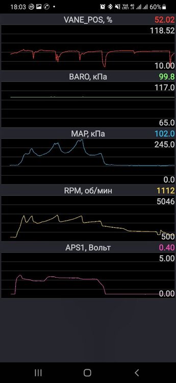

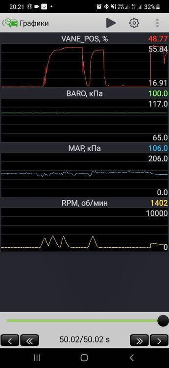

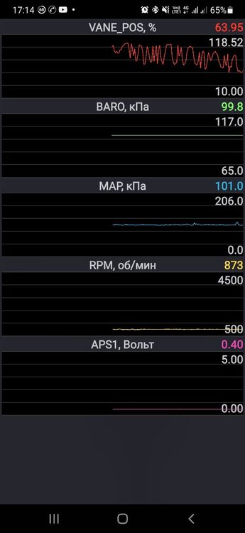

  8. @strannikk актуатор вакуум держит, пробовал... так сказать откачать воздух ртом))) переломил шланг, зажал, ждал 5 минут, отпустил, шипение было. Поменял местами клапаны с актуатора турбины и заслонки, показания на холостом ходу остались прежними примерно 17, машина пошла увереннее, но график стал ввглядеть как пила (забыл сделатт скрин, скину чуть позже) Добавляю скрины. Если честно я не вижу никакой зависимости поведения актуатора от режима работы двигателя. Такое ощущение, что он живет своей жизнью.
  9. @strannikk актуатор вакуум держит, пробовал... так сказать откачать воздух ртом))) переломил шланг, зажал, ждал 5 минут, отпустил, шипение было. Поменял местами клапаны с актуатора турбины и заслонки, показания на холостом ходу остались прежними примерно 17, машина пошла увереннее, но график стал ввглядеть как пила (забыл сделатт скрин, скину чуть позже)
  10. Решил попробовать перекинуть вакуумпроводы местами на эл.клапане. покащания на холостом изменились на 84.4-84.8%, но при этом в аварию уходит гораздо чаще, успеваю проехать не больле 200 метров.
  11. @strannikk хороший вопрос. Если честно, я вообще понять не могу его поведение. Мне казалось, что даже если его (актуатор или геометрию) подклинивает, то он должен был хотя бы стремиться отрабатывать правильно, а тут я вообще не пойму алгоритма. Может попробовать еще добавить положение акселерометра?

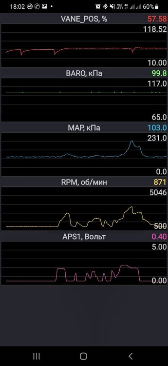

  12. Посмотрите это фото. Холостые, разгон, накат, разгон, накат.

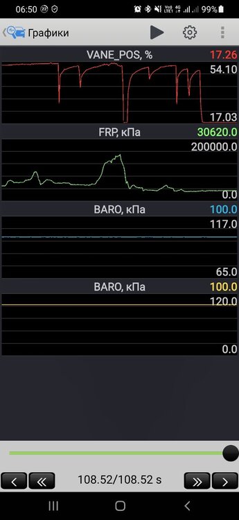

  13. @strannikk давление топлива осталось с прошлого раза, иногда плохо заводится на гтрячую, а остальные графики сейчас сделаю. На холостых или в разных режимах?
  14. @strannikk померил, баро в норме - 100 кПа, зато vane pos ходит в очень маленьких пределах
